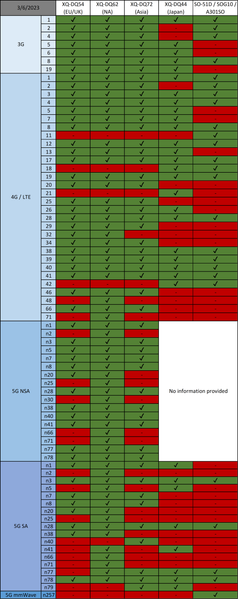

Nel frattempo mi sono imbattuto in una interessante discussione su redditi, da cui estrapolo queste due tabelle comparative dei vari modelli e su quali bande operano
Credo che non ci siano problemi con i modelli per il mercato USA, almeno da quello che si evince dalla tabella, casomai il problema può sorgere dall'operatore telefonico scelto

Vi allego lo screen dei certificati del Sony che ho io.
Quindi il modello che ho io è la versione Asiatica? Però potrei comunque avere una esim, o comunque vedo tra le impostazioni che avrei la possibilità di attivarla. In ogni caso però non riesco ad avere il 5g. Per chi fosse interessato, apro un nuovo post.
