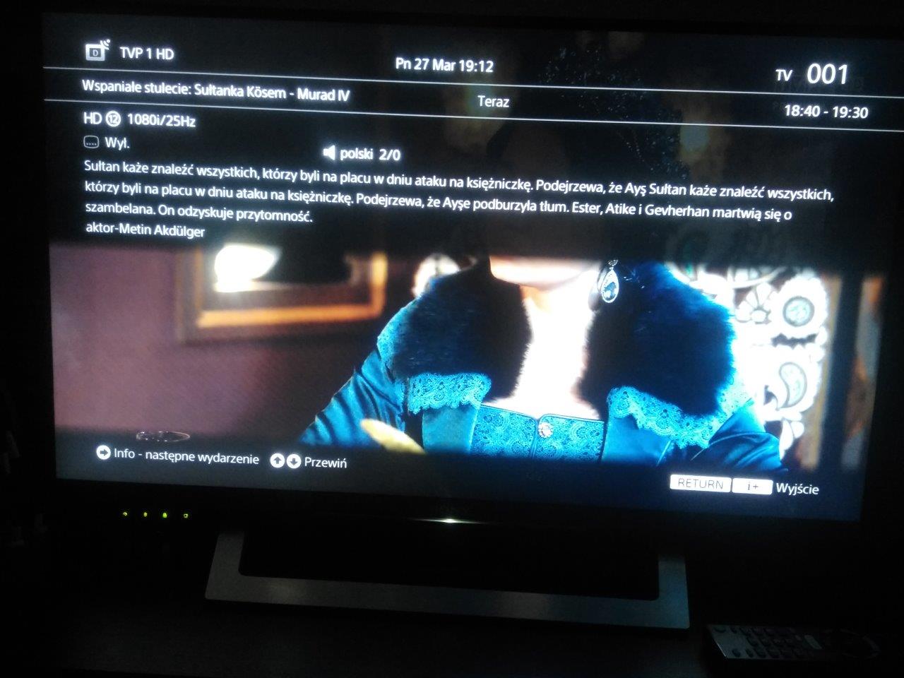

Witam,
Przesyłam do porównania ekrany z opisem programów (Włączane przyciskiem I+).
KDL-32WD750
W opisie pojawiają się wielokrotnie te same zdania.
Są "poszatkowane" i ... delikatnie mówiąc nieczytelne.

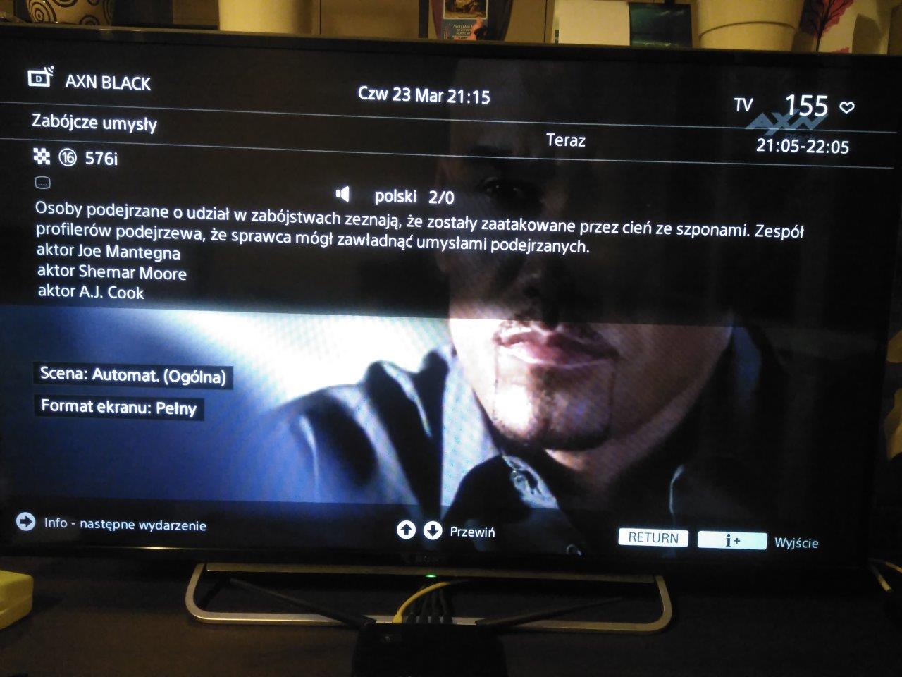

Witam,
Jest to ewidentny błąd oprogramowania TV.
Poniżej dwa zdjęcia EKRANU dla tego samego programu.
- Pierwszy opis z błędem.
- Drugi opis poprawny.
Wszystko zależy jak (z którego) miejsca wywołuje się opis programu.
Więc zwalane problemu na "CAM" jest zupełnie nietrafione. Nie ma możliwości aby raz wyświetlał dobrze drugi raz źle - ten sam program :-).
Przed zrobienuem zdjęć, TV zresetowany do ustawień fabrycznych.
TVP 1
Opis programu przyciskiem: I+
Jak widać poniżej zawiera błędy.
Ten sam opis programu wywołany przez:
GUIDE => I+
Wyświetlany jest prawidłowo.
