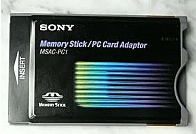

posiadam aparat DSC-F505V , ale nie mogę dostać karty pamięci do niego. Na internecie jest adapter MSAC-PC1 czy będzie pasował do tego aparatu??

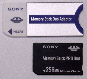

Zauważ, że karta Memory Sick (standard) jest długa i taki sam musi być adapter. Wiki informuje, że zamiast karty Memory Stick (Standard) można wkładać MS Duo Adaptor z kartą MS Pro Duo, jak na obrazku poniżej.
Natomiast adapter MSAC PC1 (Memory Stick PC Card Adaptor) inaczej wygląda niż karta MS standard. To jest adapter, który ma współpracować z czytnikiem MSAC-PR1, który podłączało się kiedyś do komputera przez port równoległy.
Do nowych kart MS Duo i MS Pro Duo (które są mniejsze niż karty standard) dołączane są (jak podaje Wiki) adaptery. Ale uwaga! Ponieważ F505V ma już dwadzieścia lat, to nie ma pewności, czy obecne karty mają kompatybilność wsteczną. I o tym tekst z Wiki ostrzega.
