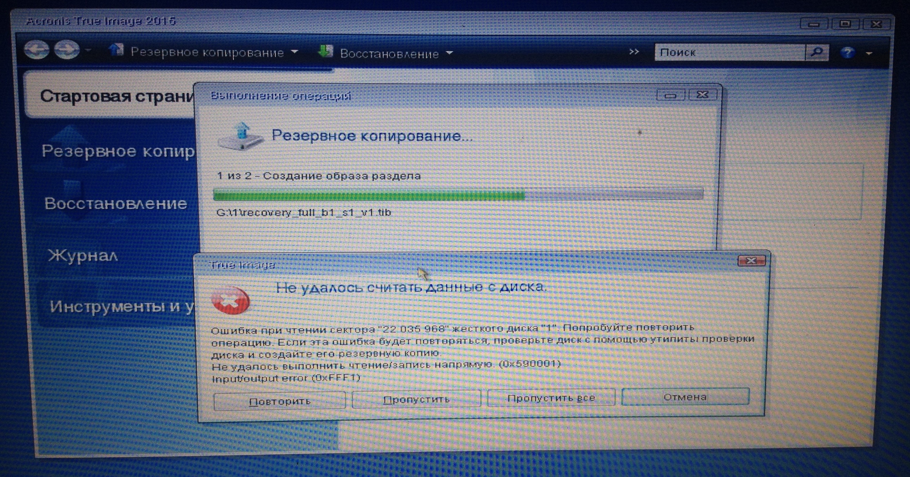

Скачал в интернете рековери парт для акрониса. Распаковал её акронисом на рековери диск. Кто то поругался чуть чуть при распаковывании, не помню или диск или сам архив. Но в итоге инсталяция запустилась. Во время инсталяции опять же система поругалась что то на ошибку блютуз, но потом всё установилось и сейчас работает. Есть скриншоты и точные названия архивов. Если нужно то могу прикрепить. Всем "спасибо", за то что вновь смогли порекомендовать только СЦ и заранее списать железо, вместо того, чтобы постараться обойти стандартные процессы.

Хочу добавить, что у меня SSD диск на ноутбуке. Точнее их четыре диска, в сумме составляющие 226 ГБ, но они встроенны(впаяны) и вынуть их никак не получится,
Пробовал проверять сектор Recovery на жесткий диске, встроенной программой в "Востановление системы", также поставил галочку чтобы восстановливал неисправные или нечитаемые сектора. Долго проверялся. В итоге выдал, что есть поврежденная часть, восстановить не удалось.
Что-то мне подсказывает, что хард превращается в труп. В случае установки системы диски восстановления есть? Если нет, то плохо.
