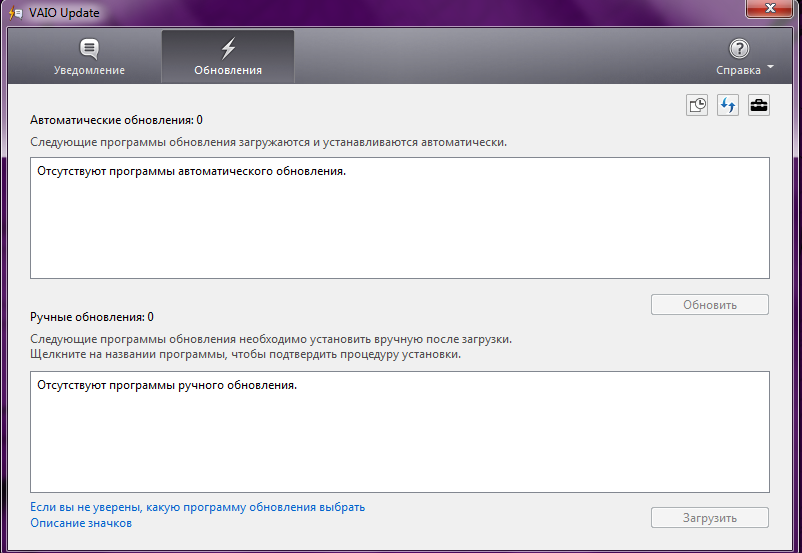

Vaio Update обновился сам до версии 6.3.0.08010. Из всех обновлений драйверов и ПО, сейчас только появилось Xperia Link Update Program Win7 Part2 - 1.1.2.08070 от 04.09.2013. которого у меня в системе никогда небыло. А обновлений видеокарты, Vaio Care, bluetooth, сетевой карты и т.д. так и не появилось ((((

К сожалению включение Vaio Update в 2 - 3 часа ночи не помогло.. по прежнему нет информации об обновлениях... могло что либо повредить сектор восстаноовления и это отразилось на Vaio Update? С другой стороны, при восстановлении системы ведь ни каких ошибок не выскакивало...:smileyconfused:

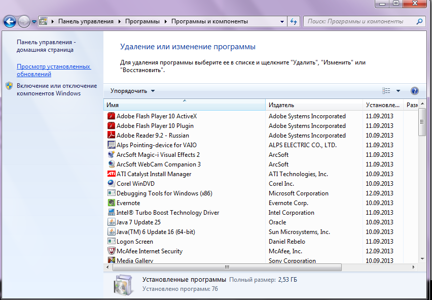

VAIO Update не показывает и не загружает никаких обновлений только по одной причине - она не видит на ноутбуке ни одного программного продукта от SONY, которые бы могла сличить со своей базой обновлений! Сделайте скриншот - "Программы и компоненты", чтобы были видны все установленные программы.

странно... я же производил откат на заводские настройки.. и контент сони соответственно весь установился..

Вот скрины самого Vaio Update

Мда , тут и я в замешательстве , впервые встречаюсь с таким . Все работает , ведь 2 компомента обновились .
В ручную установить можно все это , но это не выход конечно . Возможно стоит подождать 2-3 дня , что то прояснится . Возможно сбой или ремонт на сервере , из за этого и не получается ничего скачать . Можете ради интереса скачать одно обновление и установить его в ручную  .

Если у вас стоит VAIO Update именно для вашей модели ноутбука (на страничке поддержки вашей модели ноутбука этой версии нет!), а никакая иная - от другой, то при таком раскладе (стоит весь предустановленный софт от SONY и он исправно работают, в "Диспетчере устройств" нет проблемных записей) рекомендую проверьте чтобы у вас "Контроль учётных записей" стоял в стандартном (по умолчанию) положении. А также на время повторного эксперимента по закачке обновлений временно отключите антивирус (кстати какой у вас?) и брандмауэр (какой?). Если всё наладится, то всё верните в прежнее состояние и внесите VAIO Update в "Исключения" этих программ. Иного пока трудно предложить.
Кстати, не увидел на скриншотах вот такой принципиальной утилиты для создания дисков восстановления (надеюсь создали!), эта версия устраняет некоторые проблемы - VAIO Recovery Center Update Program  - 1.8.0.64
