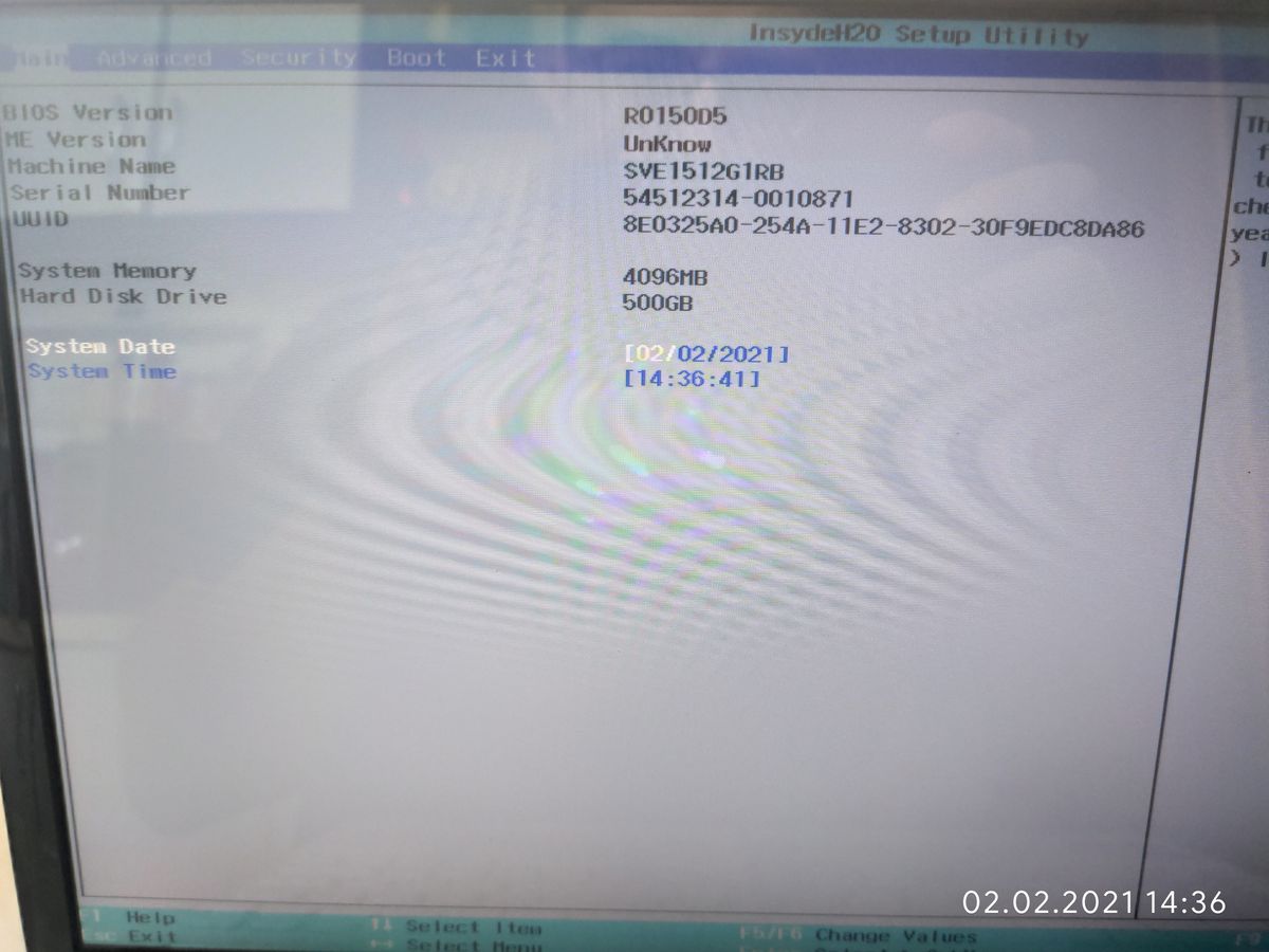

Приветствую. В руки попал ноутбук sve1512q1rb (согласно AIDA64 и в BIOS). На дне же ноута и на коробке - sve1511v1rw. Загадка.

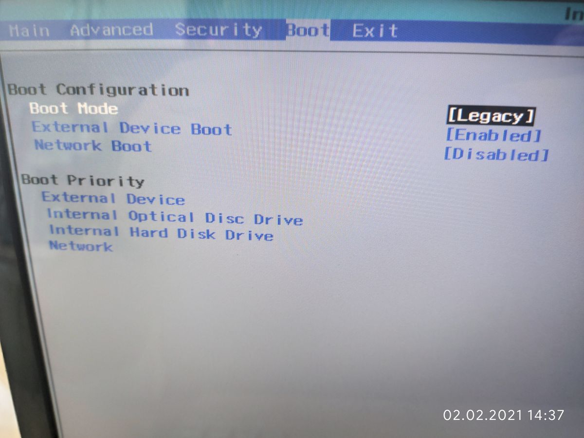

По-умолчанию в BIOS (захожу через Assist) был выставлен в Security в Secure Boot - Disabled. А в Boot в Boot Mode - Legacy. В External Device Boot - Enabled. В Boot Priority - External Device стоит 1-м пунктом.
Вроде бы всё верно?

Да. Со вставленной. И да, при клику на External Device ничего не происходит. Я думал там должна выбраться флешка. По крайней мере у меня на Lenovo, так и есть. Прописано название выбранного внешнего устройства для загрузки с него.
