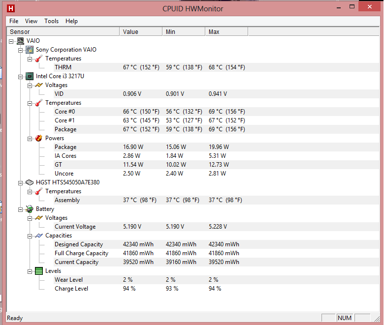

Что греется , надо запустить програмку HWMonitor или aida64 например , увидите сразу .

Температуру смотрели ?

В диспетчере ни одно приложение /процесс/служба не грузят процессор общая загруженность 1-5%
