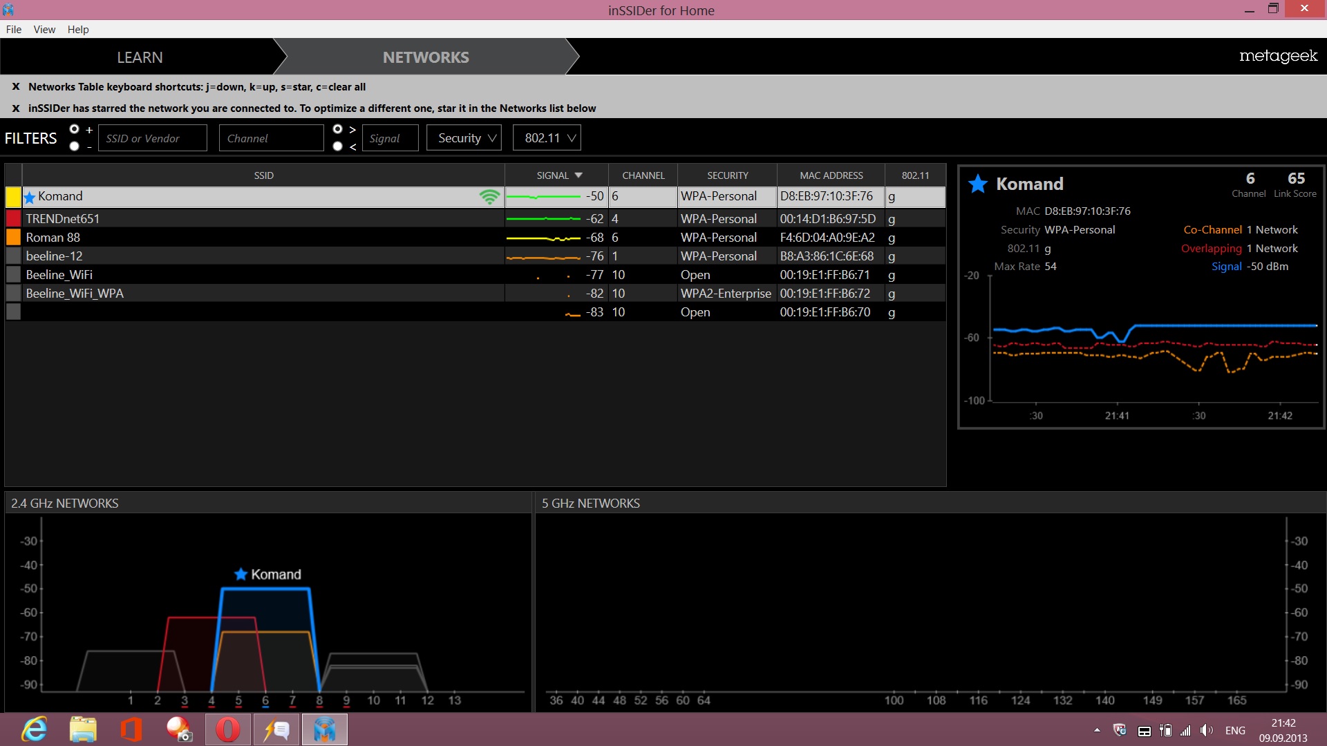

Программу поставил, запустил, прекрепляю файл с результатом. Надеюсь, уважаемые пользователи помогут разобраться с полученным результатом01.jpg

А частоту поменяли ?

Посмотрел в настройках ширина канала оказывается уже имела значение в 20Гц так что ничего не стал менять. Обнаружилась еще пока не совсем понятная проблема. Почему то упала скорость интрнета на ноутбуке, два дня назад была нормльная, близка к заявленной. Сейчас почему то изменилась, ничего не трогал, только windows сама себя автоматически обновляла. При этом на стационарном компьютере скорость по-пержнему нормальная.

Вам ничего не надо менять кроме как попробовать 1-й канал, так как у этого источника минимальная сила и ваша точка будет с ним в наименьшем зашумлении (исхожу из снятого скрина!). Понаблюдайте несколько дней и в разные периоды время, а главное в часы пик. Если картина будет характерной, т.е. как на вашем скриншоте, то оставайтесь на 1-ом!
О скорости соединения с разных компьютеров не стоит переживать, возможно вы просто выходили на разные источники и соответственно получали отклик на разных скоростях. Надеюсь, скорость вы измеряли с помощью специального софта!?
