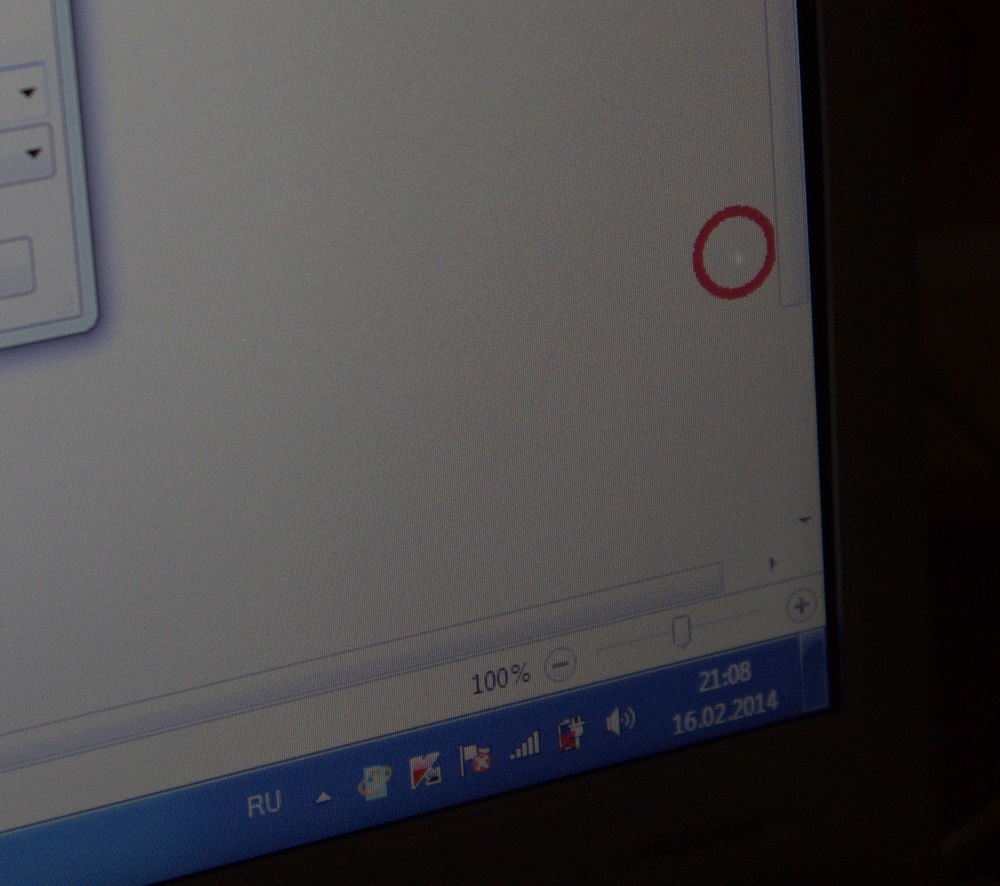

Итак по теме, имеется 17 дюймовая матрица (1600*900), под углом немного вверх(как раз как мы смотрим на монитор) и немного правее или левее обычного становится виден какой-то пересвет в углу, фото под спойлером. Вот что это может быть и лечиться это как-нибудь или только замена ?
и в увеличении
Решено! Перейти к решению.
Нашел тут темы с полезными сылками по совместимости матриц, по ним под оказывается есть куча вариантов, так что найти в своем городе не составило и труда, вошла, как родная, а вещает даже лучше)
А как на чёрном выглядит?
на черном видно хуже, но свечение небольшое есть
Значит, "горячие" пикселы. Можно, конечно, попробовать через LUT-таблицу видеокарты пригасить... Но скорее всего
Почитал тему, будь она не ладна, про то как с помощью физических нажатий на это место можно пиксели поправить и убил матрицу к чертям, треснула) Придется делать апгрейд вот ток как правильно её подобрать, хочу сам с Китая матрицу заказать..
