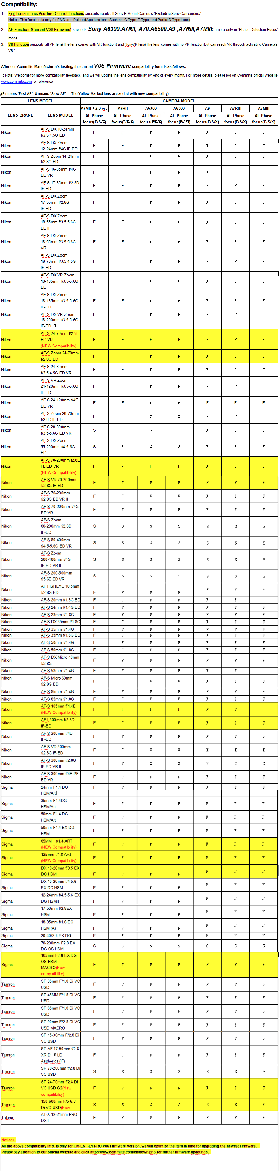

Sono riuscito a ricomporre la tabella delle compatibilità del sito ufficiale 💪

Al link trovi la Tabella che credo sia la più recente, quando prima lo era ora manca la compatibilità con il tuo Tokina, niente A6600:

Il riferimento ufficiale è questo https://www.commlite.com/product/35.html
Sito in puro stile cinese, spesso inadeguato alla quantità di accessi richiesti.
Anche se ci si riesce, la pagina non aiuta un gran ché, questo è tutto quello che si riesce a vedere:
[EDIT] ho recuperato l'intera tabella, vedi sotto [/EDIT]
Importante da tenere presente: la compatibilità è stata stilata al momento della pubblicazione dell'ultimo aggiornamento firmware, e di fatto comprendeva tutte le fotocamere più recenti di casa Sony così come le lenti più recenti di casa Nikkor.
Da un lato si intuisce che non c'è motivo di pensare che la A6000 (che non ha sistemi troppo diversi da quelli delle altre fotocamere in lista) non sia compatibile (daltronde tanti modelli compatibili, non sono specificati), dall'altro un aggiornamento del firmware delle fotocamere potrebbe dissolvere la compatibilità.
