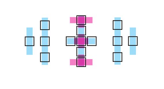

Na a6000 nie sprawdzałem, ale na a7 70-200 dedykowany dzialal szybciej niz z bagnetu A noi o ile dobrze pamiętam to laea2/4 ma tylko środkowy punkt af.
pawelszymanski6 napisali:
LA-EA2/4 ma układ AF taki jak w SLT-a55/65. Czyli 15 pkt, z czego 3 z nich to czujniki krzyżowe.
Szybkość AF jest pojęciem mocno subiektywnym. Dla mnie przy użyciu obiektywów 70-200/2.8 GM i 70-200/2.8 G SSM2, różnice są pomijalne.
