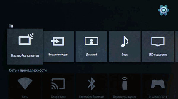

  1. RU_01.gifКогда вы будете настраивать телевизор впервые, вам предложат настроить спутниковые каналы. Согласитесь, выбрав Да. Если же вы захотите настроить каналы позже, откройте меню настроек, выберите Настройка каналов, Цифровая настройка, Настройка спутникового вещания, а потом — Настройка цифровой спутниковой системы. Подтвердите выбор, нажав Да.

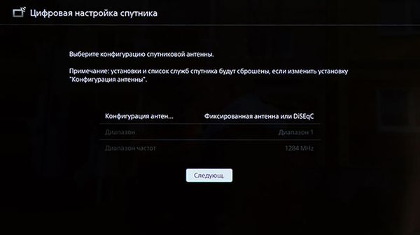

  2. RU_06.jpgСначала выберите параметр Настройка антенны. В зависимости от оборудования вам нужно выбрать Стационарная антенна или DiSEqC либо Вещание по одному кабелю. Второй вариант часто встречается в крупных многоквартирных строениях. Если выбрать Вещание по одному кабелю, вероятно, чтобы всё правильно работало, вам нужно будет указать полосу и ее частоту. Эти сведения можно узнать у домовладельца или специалиста по спутниковому вещанию. Если вы выбрали вариант Стационарная антенна или DiSEqC, дополнительно настраивать ничего не надо. Нажмите Далее, чтобы перейти к следующему шагу.

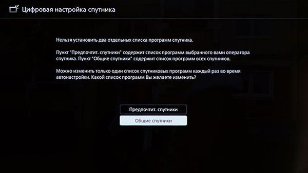

  3. RU_07.jpgТеперь нужно выбрать, будете ли вы пользоваться услугами провайдера спутникового вещания. Если провайдер будет (например, Sky), перейдите к параметру Предпочтительный спутник и выберите оператора. При этом телевизор будет получать список каналов от оператора, и их порядок может быть неизменным. Если же провайдера нет, выберите Спутник общего назначения. В этом случае вы сможете сортировать каналы по своему усмотрению.

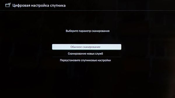

  4. RU_07.jpgЕсли вы не выполняете начальную настройку, на экране отобразится это меню. Выберите один из параметров, чтобы продолжить.

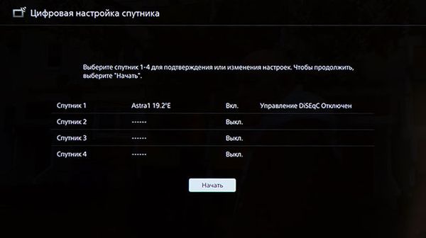

  5. RU_09.jpgНа этом этапе вы увидите список доступных спутников, которые по большей части зависят от конфигурации антенны. Если у вас базовая модель с одной тарелкой и конвертером, вероятно, ваш экран будет выглядеть, как на этом снимке. Теперь можно приступать к настройке каналов. Если вы не новичок в этом деле, можете воспользоваться дополнительными параметрами сканирования, о которых рассказывается далее.

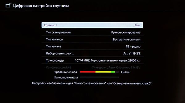

  6. Теперь нужно задать параметры спутника. Сначала выберите нужный спутник с помощью кнопок со стрелками вниз и вверх на пульте дистанционного управления. Подтвердите выбор, нажав Enter.
         a. RU_10.jpgС помощью первого параметра
             спутник включается и
             выключается. Как правило, он
             остается включенным.
         b. Следующий параметр определяет
             тип сканирования:
              > Полное сканирование выполняет
                  полное сканирование каналов на
                  выбранном спутнике.
              > Сканирование сети сканирует
                  транспондеры сети
                  (NIT-сканирование). Такое сканировании быстрее полного, однако вам потребуется указать
                  транспондер, с которого телевизор будет получать сетевую информацию.
              > Ручное сканирование позволяет искать транспондеры вручную. Учтите, что настроить
                  отдельную станцию вы не сможете, поскольку с каждого транспондера обычно вы
                  принимаете 4–8 станций.
         c. Далее выберите, какие каналы настраивать: платные и бесплатные или только бесплатные.
             Если вы не используете модуль CI+ для шифрования платных каналов, выберите Бесплатные
             сервисы. В таком случае телевизор не будет сканировать все платные каналы.
         d. Поскольку цифровые спутники предоставляют различные сервисы (например, телевидение,
             радио и информационные службы), с помощью следующего параметра вы можете выбрать тип
             канала, который должен сканировать телевизор.
         e. Если вы выбрали Сканирование сети или Ручное сканирование, можно указать, на каком
             спутнике следует искать станции. Выбрать спутник можно из списка. Данный параметр
             недоступен, если выбрать Полное сканирование.
         f. Для сканирования сети необходимо указать данные транспондера.
         g. И наконец нужно настроить конвертер. Как правило, менять параметры по умолчанию приходится
             только в том случае, если вы используете необычный тип конвертера. Правильные настройки
             конвертера можно узнать в руководстве устройства (попросите его у домовладельца или
             специалиста по спутниковому вещанию).
  7. Закончив настройку спутника, нажмите кнопку Начать. Телевизор начнет сканировать спутник с учетом ваших настроек.
