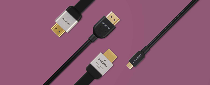

Какие кабели вам понадобятся?
Разрешение 4K требует больших объемов данных — недаром оно вчетверо выше Full HD (1080p), — и для их передачи вам понадобятся высокоскоростные кабели HDMI. Не обойтись без таких кабелей и при использовании технологии HDR. В целом настоятельно рекомендуем приобрести кабель HDMI как можно лучшего качества.
Практически весь 4K-контент защищен по протоколу HDCP 2.2, поэтому телевизор и медиаплеер также должны поддерживать этот протокол. Все текущие продукты Sony совместимы с HDCP 2.2.
Обратите внимание: после подключения в настройках телевизора необходимо будет изменить формат сигнала HDMI на Enhanced Format (Улучшенный формат), иначе качество изображения будет не максимально возможным.
