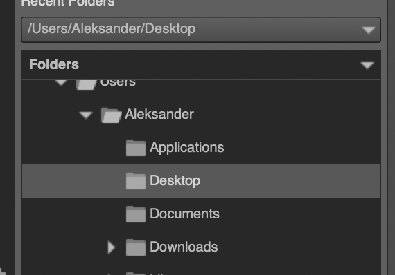

Ostatnio zmieniłem komputer na Macbooka M1 i mam spore wyzwanie z dostępem do plików na dysku wewnętrznym/zewnętrznym.
Widząc drzewko folderów nie mogę wejść w głąb folderu np jak na pierwszym screenie: Desktop - tam są inne foldery w których są zdjęcia w formatach .arw i .jpg. - nie widać tego.

Na poniższym zdjęciu z kolei otworzyłem zdjęcia z folderu jako "otwórz w aplikacji..RT" i zdjęcie się otwiera i działa, ale klikając zaznaczoną ikonkę folderu widzę komunikat jak poniżej:2
Czy zdarzyło się komuś coś podobnego?
przeszedłem kilka ścieżek znalezionych w Google i YT natomiast nie bardzo to działa (np. nadanie pełnego dostępu RT do dysku, zmiany w terminalu itp.) również wsparcie na stronie Apple nie pomogło, wciąż nie widać plików w folderach w file browser RT.
Poszperałem jeszcze na forum RT i znalazłem tam taki wątek https://discuss.pixls.us/t/file-access-on-macos-catalina/14580/14 i instalacji apki z podanego tam linku rozwiązuje mój problem

Właśnie ku memu zdziwieniu, aplikacja po instalacji nie prosiła o zgodę na dostęp gdziekolwiek (obojętnie czy folder czy zewnętrzny wolumin). W odpowiednim miejscu w preferencjach dodałem RT z pełnym dostępem do folderów, ale to również nie pomogło.
