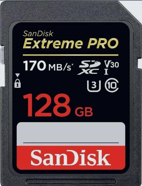

Так вам помогло это решение? Я купил новую карту, проблема осталась

Какую флешку вы приобрели?
Здравствуйте, вот такую. Но на момент покупки дизайн этикетки был другим. Характеристики такие же.
Если прикладывали картинку, то ее не видно..
Приветствую. Вот картинка.
Теоретически с такой препядствий быть не должно. Вы пробовали форматировать ее силами фотоаппарата?
