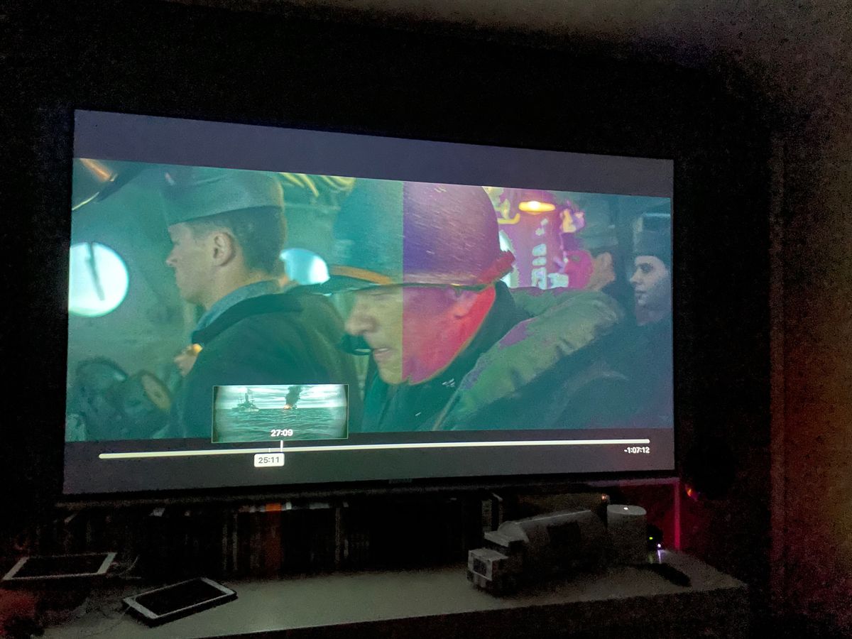

Je viens de faire l'acquisition d'un projecteur Sony VPL-270ES connecté à un Denon AVC 2700-H tout neuf via un cable HDMI fibre optique high-speed 48Gbps. Premiers jours d'utilisation sans histoire, magnifique image provenant d'un Apple TV 4K et/ou de jeux sur la PS4.
Jusqu'à hier soir où en cours d'utilisation, j'ai commencé à noter que l'image était "différente" sur la partie droite de l'écran. On voit clairement une ligne en plein milieu et alors que la partie gauche reste parfaite, la partie droite devient un peu bleuté/mauve (pas autant que sur les photos ci-dessous quand même!) et on voit un effet de "halo" ou de pixelisation du fond de l'image (nuages, tenues sombres).
Ce matin, je rallume le tout et tout est à nouveau normal. Mais je m'inquiète un peu du fait que ça pourrait réapparaitre après quelques heures. Savez-vous ce qui pourrait expliquer ça? Et surtout comment régler le problème?
J'attache quelques photos.
Merci,
François
Ca ne s'arrange pas... Je vais suivre votre conseil et contacter l'assistance mais c'est définitivement le projecteur. Je viens d'essayer avec une autre source (laptop) et un autre cable HDMI et ça ne s'arrange pas. En fait, depuis une heure, il n'affiche même plus d'image du tout...
