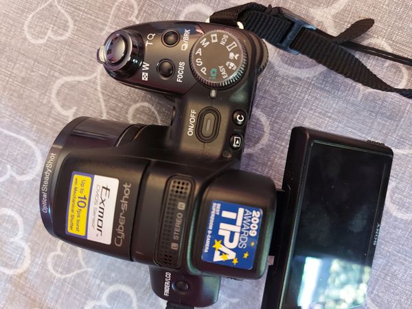

Riusciresti a condividere una foto (fatta col telefono va benissimo) di cosa vedi nello schermo, e di una vista da sopra della fotocamera che si veda nel suo complesso?
Avevo fatto anche un piccolo video ma non riesco a caricarlo anche la foto interna dell'otturatore non si riesce a vedere. Spero possano servire e che rendano l'idea del problema. Grazie
Le regolazioni sembrano tutte giuste, l'ottica esce regolarmente.. la cosa mi fa temere che serva l'assistenza.
