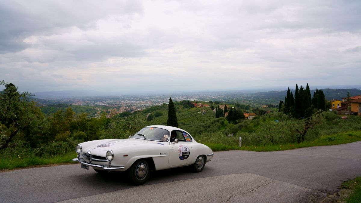

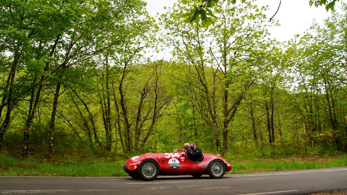

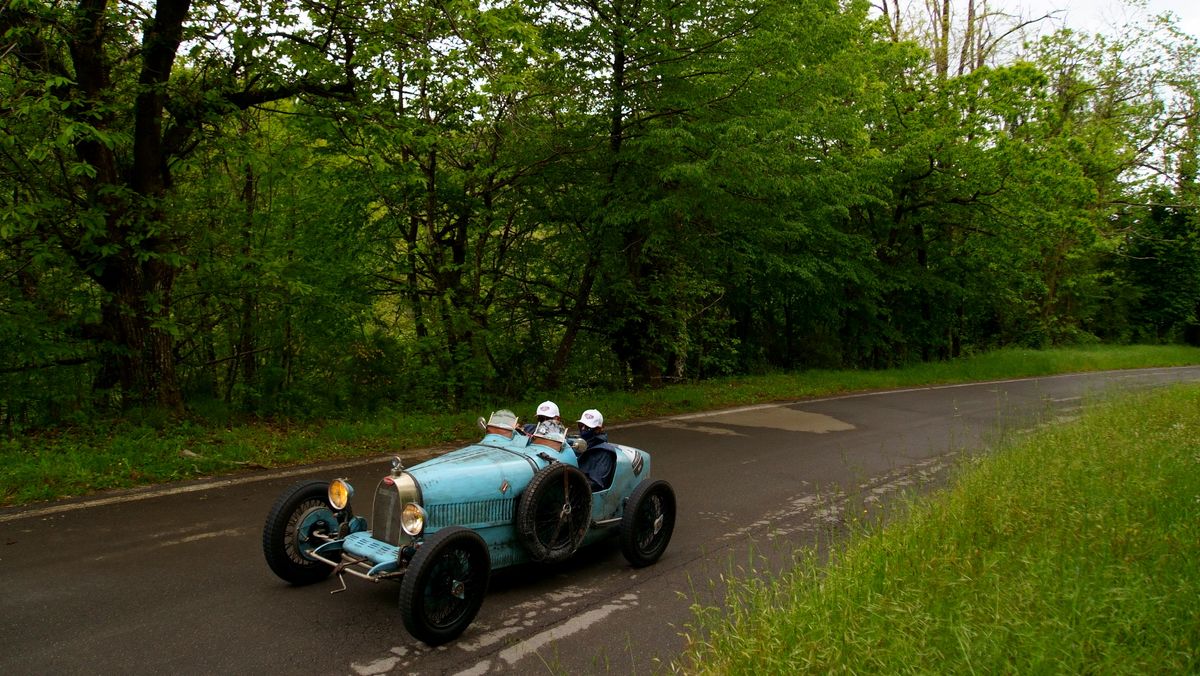

Allego degli scatti fatti oggi. Non so, forse sbaglio l'area di messa a fuoco, il modo di messa a fuoco, non so.
A questa risoluzione (1920x1080) non si vedono difetti di AF o mosso.
L'unica cosa che mi fa sanguinare gli occhi è vedere che hai usato un ottica APS-C (18-200) su fullframe 😭
Dovresti condividere gli originali per analizzare i difetti
Si il 18-200 l'ho preso perché cercavo un'ottica con lo zoom, non troppo eccessivo e costoso.. l'ultima foto infatti l'ho fatto con l'obiettivo in dotazione della macchina (FE 24-105). Sapresti nel caso consigliarmi uno zoom migliore?
Non so, forse quando premo lo zoom sulla macchina per vedere la foto, me la spara subito troppo grande e mi da l'impressione di sfuocato.
Teoricamente le foto inviate sono gli originali, perché le ho scaricate tramite app sul telefono.
Ho visto dalle impostazioni della macchina che ci sono migliaia di regolazioni per la messa a fuoco, e io ho sempre il terrore di non usare quella giusta..
Sugli zoom non ho esperienza (ho smesso una decina d’anni fa). Ma usare un’ottica APS-C su fullframe è sconsigliabile a prescindere. Perdi tutta la risoluzione.
Il 24-105 non dovrebbe essere male.
Se scarichi da smartphone dipende con che impostazioni e come hai scattato. Per essere sicuro di scaricare l’originale inserisci la SD su un computer (o collegaci la macchina).

Buongiorno, sono riuscito finalmente a mettermi al pc e scaricare le foto. Te le allego qua sotto, ed effettivamente, almeno le prime che ho fatto, sono un pò troppo "sgranate". A parer tuo la sgranatura, è collegabile all'obiettivo non adatto, oppure agli ISO troppo alti?
grazie mille
(PS: ho mandato foto casuali)
A gusto mio l'alfa (se non sbaglio l'unica con 24-105) è ben definita, le altre soffrono solo la bassa risoluzione. Conta che usando il 18-200 la risoluzione passa da 24Mpx a 11Mpx circa.. una bella botta.
Trall'altro sono tutte in 16:9, è un ritaglio volontario?
Boia meno dell metà. Ma tanto sicuramente non lo userò più come obiettivo, e infatti sto cercando di piazzarlo.
Comunque no, scatto sempre in 16:9.. mi consigli uno scatto migliore?
