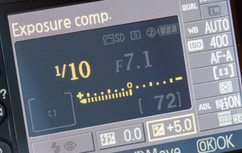

Da poco ho una Sony Alpha 7 II, venendo da una Reflex Nikon. Nel visore Nikon avevo un esposimetro che mi permetteva di centrare sullo <--0--> le regolazioni di apertura e velocità otturatore per una corretta esposizione. Vedete foto allegata. Nella Sony Alpha non lo trovo. Quando regolo apertura e velocità otturatore sono separati. E' così per default? Si può selezionare nelle impostazioni l'opzione esposimetro tipo Nikon? Grazie per il vostro riscontro.

No no, ti dice se sei sovra o sottoesposto.
Ovviamente solo in M e con iso manuali, perché altri é l’automatismo che tiene i parametri per centrare l’esposimetro e tu puoi solo dirgli se vuoi più o meno ev
@RaiCus potrebbe essere questo quello che stai cercando?
https://helpguide.sony.net/ilc/1450/v1/it/contents/TP0000380401.html
Grazie, ma non è quella la funzione che intendo. Quella che scrivi tu è la compensazione dell'esposizione che può anche avvenire con la rotella dedicata. Quello che intendo io è un esposimetro col quale centrare sullo <---0---> e così bilanciando i valori di diaframma e velocità otturatore, con le apposite rotelle.
L’esposimetro (anche se non nikon) lo trovi nell’evf (in basso) e nell’lcd se imposti la visualizzazione dei dati tecnici
Si, certo, l'esposimetro lo vedo, ma ha la sola funzione per la compensazione, non di "guida" del bilanciamento tra diaframma e velocità di otturatore.
Confermo, hai ragione. Mi mancava il passaggio degli ISO non in auto. Grazie per la dritta.
