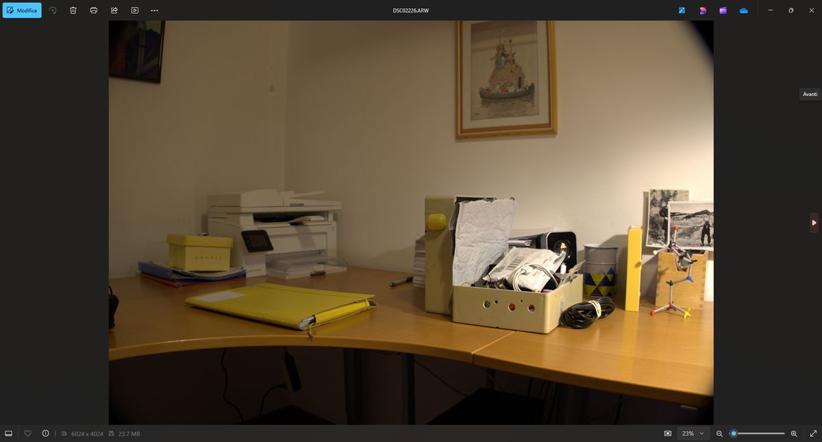

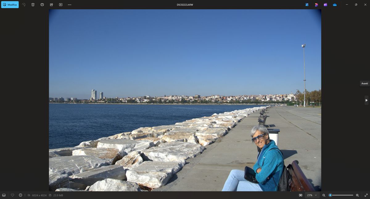

Comunque ti invio un esempio di immagine con gli angoli anneriti....
Purtroppo non posso caricare immagini in formato raw così ho fatto uno screenshot dell'immagine raw e ho creato una jpg.
Ciò che mi risulta più strano comunque è che la stessa immagine visualizzata con IEDT non presenta gli angoli anneriti....
La prima immagine è fatta con il paraluce, la seconda senza.... Nella seconda si vede solo in alto a dx ma in realtà c'è su tutti e quattro i lati....

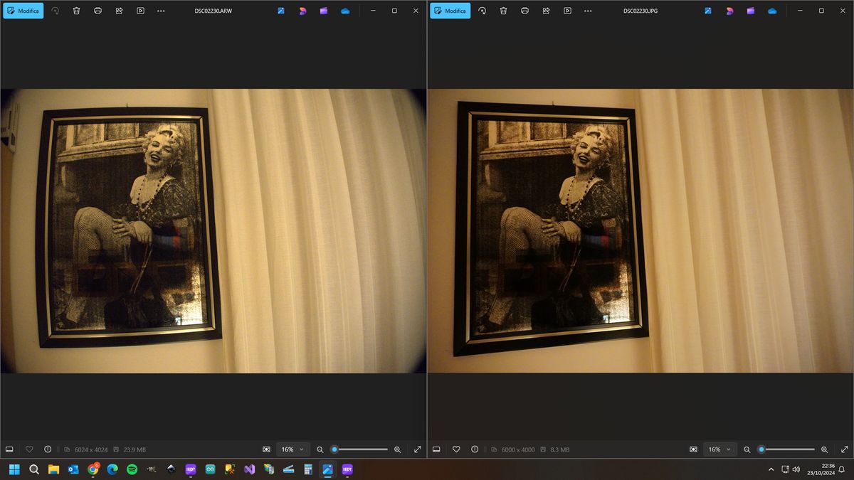

Ho fatto uno scatto selezionando da menu jpg + raw.
Visualizzando i due file con il visualizzatore di windows ottengo questo risultato:
invece visualizzando i duie file con IEDT ottengo ciò:
... da notare, oltre ai campi neri agli angoli della foto anche la deformazione delle pieghe delle tende (effetto fisheye??)
Ok ok, ora é chiaro.
Nelle immagini precedenti non si apprezzava la distorsione.
Nello sviluppo del raw devi attivare la correzione automatica della distorsione (ormai dovrebbe essere attiva di default in tutti i software) e gli spigoli neri spariscono.
