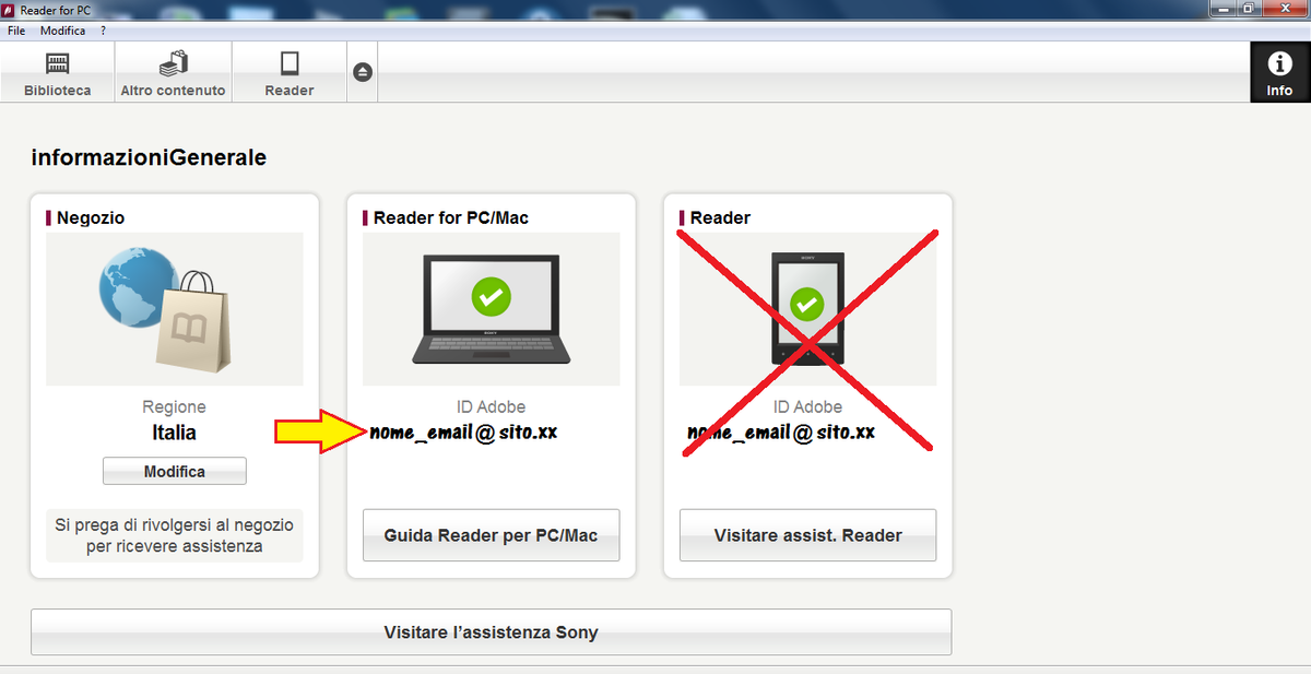

Mi dici che la schermata che vedi cliccando su “Info” è più o meno così:
Con reader non autorizzato e poi dici che sotto il PC e la scritta Adobe ID, non c’è niente.
È scritta la tua Adobe ID laddove ho messo la freccia o no?
Poi un'altra cosa che non ho capito. Hai installato e autorizzato il tuo PC anche con Adobe Digital Editions (ADE)?
