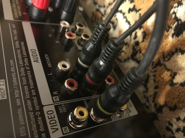

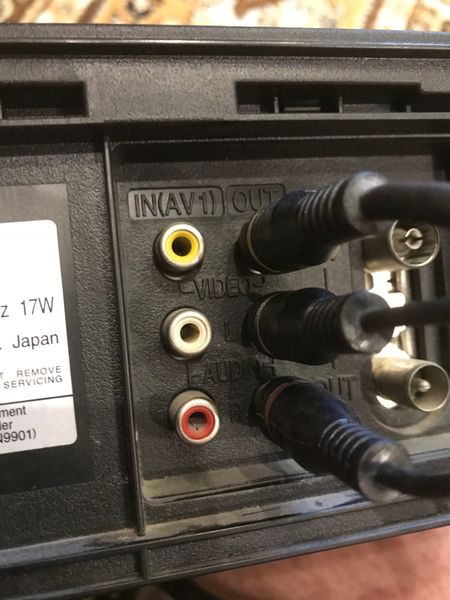

При подключении VHS видеомагнитофона Panasonic через RSA к Sony STR-DN860 не выводится видеосигнал на телевизор Sony KD-55XE9305. При этом аудио с видеомагнитофона транслируется ресивером. Подключение к ресиверу осуществляется через аналоговый вход VIDEO. Видеосигнал с других, подключённых к ресиверу по HDMI, устройств нормально передаётся. Пробовал отдельно подключать видеомагнитофон к Телевизору Sony KD-55XE9305, все нормально работает, а через ресивер не хочет. Подскажите это заводской брак или необходимо что либо поправить в настройках?

Забыл добавить. Телевизор с ресивером соединены по HDMI (ARC). Но если ресивер поключить к телевизору с выхода Monitor OUT на ресивере,и на телевизоре выбрать соответствующий AV вход, то изображение с видеомагнитофона транслируется на телевизор. Резюмируя можно сказать, что аналоговый видеосигнал с подключённого по RSA к ресиверу устройства (видеомагнитофон, видеокамера), с ресивера при выборе в его меню источника VIDEO по HDMI не передаётся. А передаётся только с выхода Monitor OUT по RSA кабелю. При этом в справочном руководстве ресивера сказано, что в случае если телевизор имеет HDMI ARC, то достаточно подключить ресивер только одним кабелем HDMI. А использование подключения через RSA Monitor OUT, предполагается если телевизор вообще не имеет HDMI. Подключения двумя способами вместе вообще не предполагается.
