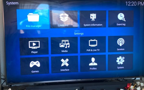

Hola, buenos días, tengo un sony kd65xf95005 que desde hasta hace unos días la app KODI no se abre.
Aperece la primera imagen de Kodi Matrix version 19.1 y luego se queda la pantalla en negro para finalmente volver al menú general de las aplicaciones ¿sabéis cuál puede ser el problema?

Pues efectivamente se ha resuelto reiniciando la TV. Muchas gracias por la ayuda Campeón
¿es posible recuperar el perfil que tenía en KODI? quiero decir, ¿se pueden recuperar los addons que tenía instalados o tengo que voler a cargar repositorios, ...?

Finalmente todo resuelto y Kodi con addons en orden.
Muchas gracias por layuda prestada, ha resultado más sencillo de lo que esperaba.
