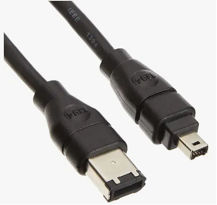

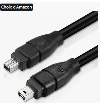

j'utilise windows 11 et est ce compatible ? et mon camescope est un SONY TRV 510 E Pal
Merci d'avance pour votre réponse
Cable FireWire ordi vers camescope deux cas
