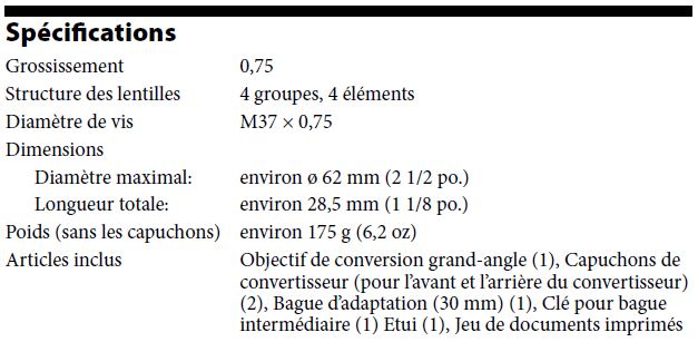

Bonjour, je possède un camescope Sony HDR-CX730 et j'envisage l'achat d'un grand angle, les critiques que j'ai pu lire m'orientent vers le model VCL-HGA07B de chez Sony.
Ces 2 produits sont-ils compatibles ? je m'y retrouve pas, 30/37mm 52mm ???
Merci de vos réponses
Salut gkin78 et bienvenu dans la communauté SONY
Du sens mécanique je pense que c’est possible : Le raccord du caméscope est 52mm, mais avec l’appareil était aussi livrée une bague de réduction sur 37mm. Avec cette réduction c’est possible d’installer le convertisseur :

Manuel du convertisseur : http://pdf.crse.com/manuals/4172911021.pdf
