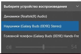

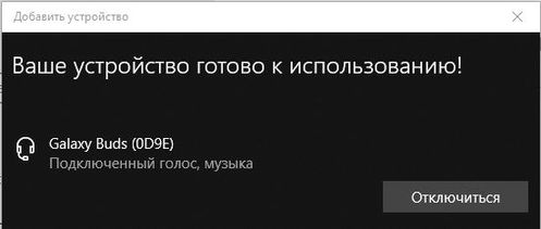

чтобы проверить себя попробовал подключить Galaxy Samsung Buds на том же ПК еще раз. Работают. Сделал скриншоты. Samsung подключились моментально, появилось устройство вывода звука. Я хочу так же на SONY WF-1000XM3
ПК переключился на вывод звука в новое устройство
Появилось устройство аудио в Bluetooth
Поймите, я не рекламирую Buds-ы. Я уже выбрал Sony с их прогрессивной системой шумоподавления и хочу их просто подключить, демонстрирую что это возможно на моем адаптере Bluetooth. Почему не получается? Что надо сделать чтобы они заработали как надо? Я уже все Ваши рекомендации попробовал, драйверы устройства удалял и переустанавливал. Samsung работают, а Sony нет. Скажите мне как эксперт, почему? Что-то надо доустановить, где-то прописать что вот это конкретное устройство Bluetooth является гарнитурой, чтобы Windows сказал "Да, я узнаю тебя, ты та самая знаменитая Соня, Голос и Музыка!"
