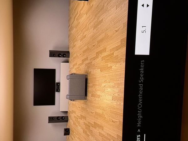

@Namia1. ha scritto:Ecco inghippo : ho collegato come da voi suggerito il cavo s-jack e iniziato easy set up.. gli dico di usare la tv come speaker centrale e mi dice ok… poi mi propone lo speaker pattern con 5.0 mi indica la tv come speaker vedi prima foto con 5.1 appare la cassa centrale vedi foto
Temo che anche questa volta il pattern che hai selezionato non sia corretto.
Dovresti avere la possibilità di selezionare un pattern 5.1 con televisore come cassa centrale (nell'immagine il TV deve avere i 3 cerchi azzurri che rappresentano il suo essere cassa centrale), altrimenti come la volta scorsa la calibrazione ti restituisce error 35!
