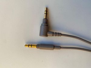

У меня проблема с работой наушников по bluetooth к ПК на windows 10. В самой ОС они определяются и работают хорошо, но если я захожу, например в google meet (или в играх), то там они работают только как гарнитура, если выбираю их как стерионаушники звука нет. Что только не перепробовал решить проблему не удается.

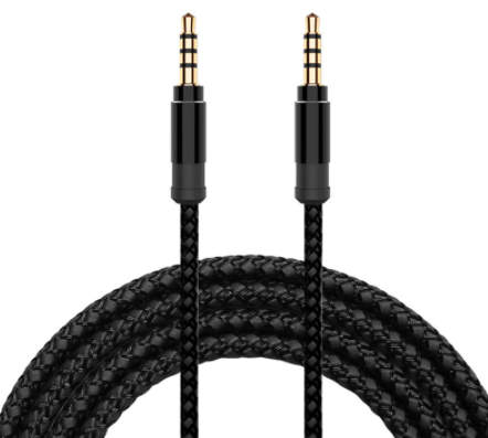

Поэтому решил использовать их на ПК через кабель, тот провод что идет в комплекте позволяет использовать только наушники без микрофона. Было решено купить TRRS кабель и разветвитель для ПК отдельно под микрофон и наушники, уточнил у технической поддержи и мне сказали что так будет работать и микрофон, и наушники. Но техническая поддержка так невнятно отвечала, что у меня закрались сомнение что это будет работать. Кто пробовал будет так работать?
Для пример прикладываю фото кабеля и разветвителя

... в Вашем случае будут полезны пару опций для беспроводных наушников (в т.ч. моделей WH-серии), подсоединяемых по кабелю 🤓 :
- ⚠️ опция с функционалом микрофона реализуется с помощью комплектного TRS-кабеля при выключенных наушниках;
опция с функционалом головной гарнитуры также реализуется с помощью кабеля со встроенным микрофоном " 3.5mm TRRS - 3.5mm TRS ", т.е. на одном конце есть 3.5mm TRRS-разъем (4-PIN) для компа/смартфона, затем имеется микрофон на кабеле, и на другом конце - 3.5mm TRS-разъем (3-PIN) для наушников, типа:

Хотел бы уточнить. То есть нужно купить отдельно кабель с 4-пин? В комплекте с наушниками идет кабель 3-пин с двух сторон. И уже далее подключить его со стороны 4-пин к разветвителю наушник + микрофон, который подключается к компьютеру?

в том то и дело, что не работает микрофон, если напрямую к компьютеру подключать через кабель который в комплекте. Как видно в приложенном мною фото на нем 3 пина с обеих сторон, но если я правильно понимаю, кабель который вы предложили предыдущему пользователю имеет 4 пина на одной стороне и 3 пина с другой.

(1) однако, бывает, что TRS-разъем Вашего компа имеет другую распиновку, отличную от комплектного TRS-кабеля 🙄 🤔 ;
(2) альтернативно остается воспользоваться кабелем со встроенным микрофоном " 3.5mm TRRS - 3.5mm TRS ", т.е. на одном конце есть 3.5mm TRRS-разъем (4-PIN) для компа/смартфона, затем имеется микрофон на кабеле, и на другом конце - 3.5mm TRS-разъем (3-PIN) для наушников, типа:

чтобы развеять Ваши сомнения следует озаботиться и подтвердиться с полной совместимостью TRRS-гнезда Вашей модели компа с TRRS-штекером кабеля "3.5mm TRRS - 3.5mm TRS ", поскольку разные производители электроники применяют различные стандарты комбинации контактов (т.н. "распиновки" ), которые неполностью совместимы/несовместмы между собой 🤓 , к примеру:
