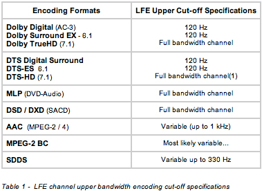

Если в Вашем случае в качестве источника воспроизведения аудио выбран USB-/Bluetooth-девайс, будет нелишним обратить внимание на аудиокодек ACC из поддерживаемых кодеков для аудио (см. пост выше), поскольку у кодированного низкочастотного (LFE ) канала, подключаемого к сабвуферу и обозначаемого как канал 0.1 , будет варьироваться частотный диапазон от 20 Гц до верхних срезанных частот в зависимости от форматов кодирования - см. спецификации в табл ниже:
