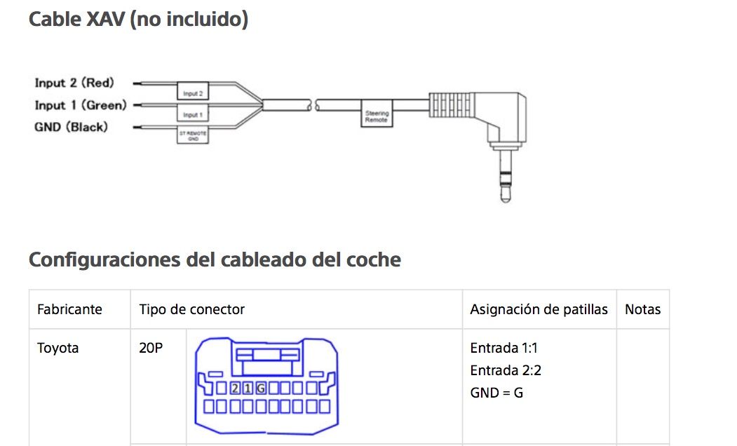

Compre este equipo para el coche y la instalación fué fácil con los cables adecuados. El problema viene con los mandos del volante. Le puse el cable y lo conecte según indica Sony.
Configuro los mandos del coche y funcionan perfectamente, pero cuando apago el coche y lo vuelvo a encender solo funcionan el de bajar volumen y el voz. Los demás no responden. Revise otra vez los cables y estan bien conectados. ¿Que puede pasar?

Hola, aún no he tenido tiempo de mirarlo. Miraré el pin 6.
Gracias
Bueno, pues después de mucho probar no he conseguido nada.
Todo está bien instalado, los botones funcionan, se atenua la luz de la radio cuando enciendo las luces, pero los botones dejan de funcionar. Todos menos el de bajar el volumen.
He revisado, probado, medido la señal con voltímetro y todo está bien conectado y no hay otra forma de conectarlo, además, sin las luces todo funciona de maravilla.
