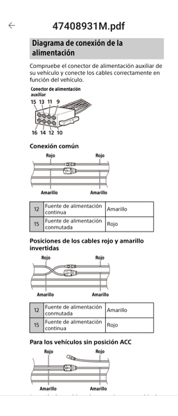

Hola, la radio debe de tener dos entradas de corriente de 12V , una directa de batería y otra de contacto, si están cambiadas la radio funciona igual, pero cada vez que quites el contacto perderá la memoria.
Compruébalo a ver si hay suerte, saludos.
Gracias, lo miraré.
Pero, no me pierde las emisoras, así que esta bien conectado no?
Te dejo las 3 opciones de conexión
Hola, he comprobado los cables y están bien. Conectado según el esquema del manual de instrucciones (que es el mismo que me dejaste). La radio se apaga con los accesorios y guarda los ajustes.
