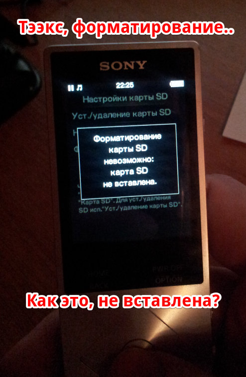

Добрый вечер и огромное спасибо за ответ. Да, эту процедуру я также попытался сделать прежде, чем потревожить многоуважаемых форумчан. Нооо.. Ниже комикс:
Как следствие, результатов это не дало. Вот ещё что хотел спросить. Индикатор в отсеке карты памяти всегда должен гореть? А то он у меня всегда горит.
