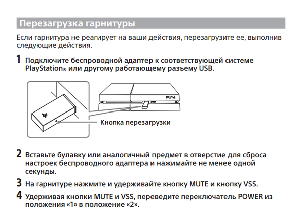

Добро пожаловать на форум,
... если "не помогло" (в т.ч. штатная Перезагрузка гарнитуры :
- за деталями см., к примеру, с.12 pdf-инструкции для модели CECHYA083), то нелишним будет протестировать с другим годящимся беспроводным адаптером 🙂 , а далее, в безрезультатном случае - только АСЦ ☹️ .
Успехов
