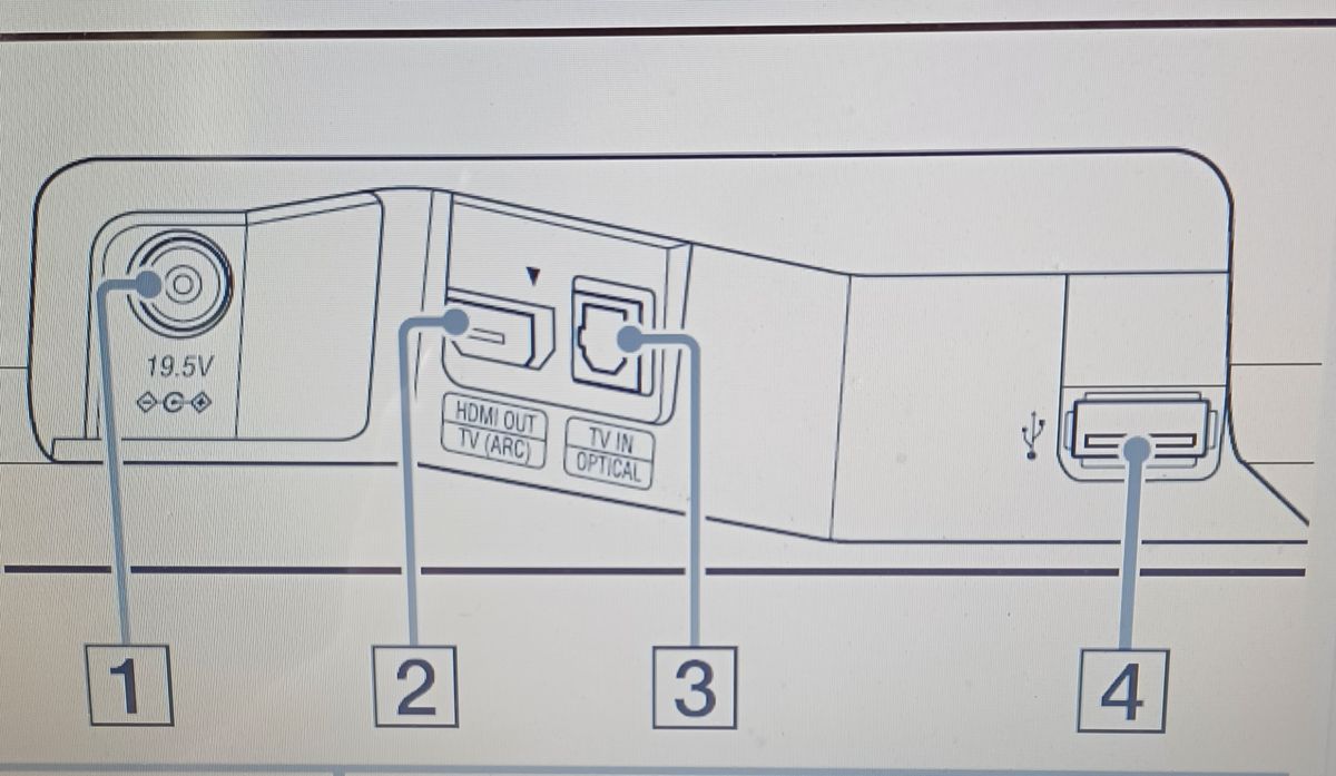

Tengo la barra un par de meses con un TV y cable optico. Perfecto.
Ahora he comprado un ordenador y un monitor Samsung Odyssey G5 con conectores HDMI y otro hdmi Port.
Pero no consigo sacarle sonido a la barra de ninguna manera, y he hecho todas las combinaciones de cables posibles entre el PC, Barra y el monitor.
Como lo puedo conseguir ????
Gracias

Buenas tardes y gracias por contestar.
Esta Barra Sony HT-SF200 no tiene salida Jack de 3,5
Tiene cable optico, pero el monitor no.
Probare a un adaptador de Jack a HDMI haber si suena.
Te paso foto de las 2 cosas, pero creo que no hay solución.
Por lo que veo ese monitor no saca audio por HDMI (no es HDMI arc) por lo que para sacar el audio tienes 3 opciones
1. Puedes sacar el audio por el conector de auriculares del monitor y conectarlo al puerto minijack de la barra, necesitarías un cable macho macho minijack.
2. Conectar el minijack de salida de la tarjeta de audio del pc a la barra de sonido, con un cable macho macho minijack
3. Si tu tarjeta de sonido tiene salida óptica, conectar mediante cable óptico de la torre a la barra
