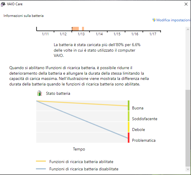

Si ho provato a disinstallare e reinstallare ed ovviamente ad ogni installazione ho sempre riavviato. Comunque dopo aver installato l'ultimo driver che mi hai inviato (Sony Wireless State Device Driver for 64 bit), la gestione dispositivi sembra non dare piu il problema quindi penso di aver risolto. Scusa se approfitto e ti chiedo un'ultima cosa, da oggi pomerigio, mentre effettuavo tali prove, se avvicino il puntatore all'icona della batteria mi segnala (79% disponibile collegata ma non in carica) ed ho il caricabatterie attaccato al pc, da cosa potrebbe dipendere? Comunque grazie mille, la tua competenza mi è stato davvero utile e soprattutto....... gentilissimo.
Scusa Manolo, ma ho cercato e all'ultima domanda rispondo da solo con le due immagini che seguono.
Ancora Grazie
