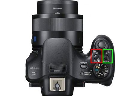

Bonjour,
je viens d'acquerir un cyber shot 400 et dans le menu je ne comprend pas comment utiliser les fonctions reglages menu fonctions avec fonction superieur 1 etc. par quel procéde on active ces dites fonctions et réglages touche perso, j'ai besoin de votre aide
bonne journée à tous et merci
Bonjour @daniele.cussinet ,
Vous pouvez trouver la réponse dans la section "Personnalisation des fonctions de prise de vue" du manuel de votre appareil, disponible en ligne à l'adresse https://www.sony.fr/electronics/support/compact-cameras-dsc-hx-series/dsc-hx400v ou voir la réponse de @pierjoc dans cette discussion.
Cela dit, je comprends que vous éprouviez des difficultés car les manuels de SONY sont généralement très peu explicites et parfois difficilement compréhensibles.
Je vais donc tenter de vous expliquer le fonctionnement de ces réglages plus précisément et visuellement :
1/ Lorsque, en mode prise de vue, vous appuyez sur la touche Fn située sur le dessus de l'appareil à l'avant du sélecteur de mode (indiquée en rouge dans l'illustration ci-dessous), un menu comportant différents réglages s'affiche à l'écran.
La fonction "Réglage menu fnct" vous permet en réalité de personnaliser le contenu de ce menu.
Pour accéder à cette personnalisation, appuyez sur la touche Menu, utilisez les touches directionnelles vers la droite pour arriver jusqu'à la section Réglages (la roue dentée), page 2, entrée "Réglages menu fnct"
Voyez cette page dans le manuel.
Vous pouvez alors personnaliser chaque réglage qui sera ensuite disponible dans le cadre ci-dessus après usage de la touche Fn.
2/ De même, vous pouvez personnaliser la fonction (unique, cette fois) disponible lorsque, en mode prise de vue, vous utilisez la touche CUSTOM située sur le dessus de l'appareil à l'avant du sélecteur de mode (indiquée en vert dans l'illustration ci-dessus)
La fonction "Réglage touche perso" vous permet de personnaliser cette touche.
Pour accéder à cette personnalisation, appuyez sur la touche Menu, utilisez les touches directionnelles vers la droite pour arriver jusqu'à la section Réglages (la roue dentée), page 2, entrée "Réglages touche perso"
Voyez cette page dans le manuel ou l'illustration ci-dessus.
Par exemple, dans mon cas j'avais assigné la fonctionnalité "Mode de mesure" à la touche perso CUSTOM, ce qui me permet très facilement, juste en poussant sur cette touche, de choisir le mode de mesure Multi, Centre ou Spot.
3/ Je note que vous écrivez que vous venez d'acquérir votre DSC-HX400V. J'ignore si vous disposez encore d'un droit de rétractation ou si vous avez encore la possibilité de prendre une garantie étendue, mais il est possible qu'on vous ait mal conseillée dans la mesure où il est maintenant notoire que ce modèle d'appareil souffre d'un vice caché récurrent qui rend l'appareil inutilisable peu après l'expiration de la durée de garantie légale. Consultez ce post, ou celui-ci, ou cherchez E:62:10 sur Internet ou sur Youtube, ou lisez le site http://sony-e-62-10.atspace.cc de @sony.e.62.10. Votre vendeur aurait dû vous en parler...
