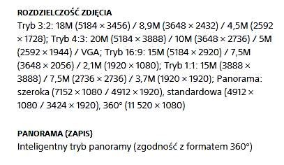

Zaskoczyłeś mnie trochę swoim pytaniem o menu, bo spodziewałem się więcej samodzielności. Otóż Twój aparat posiada bogatą listę rozdzielczości zdjęć. Oto zrzut ekranu z opisu aparatu na stronie Sony:

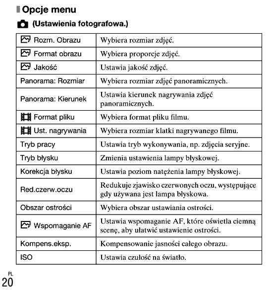

Natomiast w instrukcji tego modelu jest lista opcji. Załączam zrzut ekranu fragmentu 20 strony instrukcji (w pdf) części po polsku (280 strona instrukcji) , którą znalazłem na stronie Sony. Ciebie interesują te trzy pierwsze pozycje na tej liście. Poprzeglądaj sobie wszystko, ale już później, bo Ci się pomiesza, gdzie, co jest,
Przycisk do wywoływania menu znajduje się z tyłu aparatu, na dole obok wyświetlacza. To już chyba wiesz. Zazwyczaj po wywołaniu menu na wyświetlaczu ukazuje się szereg zakładek, a każda ma po kilka stron oznaczonych numerami.
Nie miałem Twojego modelu w rękach, ale z mojego doświadczenia z kilkoma innymi modelami aparatów Sony wiem, że zakładka z ustawieniami, których szukasz, znajduje się jako pierwsza z lewej strony (patrząc na górną linię z zakładkami), i najpradopodobniej poszukiwane opcje będą na stronie nr 1 tej zakładki. To już jest pewien zwyczaj, że taki bywa układ opcji i nie przypuszczam, aby konstruktor to radykalnie zmienił.

Pytasz o kilka rzeczy jednocześnie. Najpierw trzeba mieć poprawnie zrobione zdjęcie i do tego własnie potrzebne są odpowiednie ustawienia aparatu, jakiej marki by on nie był. Jak zależy Ci na jakości zdjęcia i późniejszego wydruku, to miej ustawiony w Menu maksymalny rozmiar matrycy, a jakość JPG-a najwyższą z możliwych (chodzi o kompresję, musi być najniższa). Czy chciałbyś drukować prosto z aparatu bez obróbki korekcyjnej? Z praktyki wiem, że każde zdjęcie wymaga obróbki, mniejszej czy większej. A zatem obróbka w komputerze i w tym ewentualnie kadrowanie. No i proporcje boków obrazu - 3:2 (ale to możesz mieć ustawione w aparacie, chyba, że przycinasz, to też te proporcje trzeba zostawić). I takie pliki możesz wysłać albo do własnej drukarki, albo do fotografa. Czy miałeś inną wizję problemu, gdy zadawałeś pytanie?
Dziękuję za wyjaśnienia. Proszę o informację, gdzie mogę znaleźć w menu mojego aparatu ustawianie wielkości matrycy. Przeglądałem wszystko, i nie znalazłem.

Tak. Jeśli drukujesz pełny kadr z rozdzielczości 20mpix to spokojnie możesz drukować nawet 40x60cm i większe.
