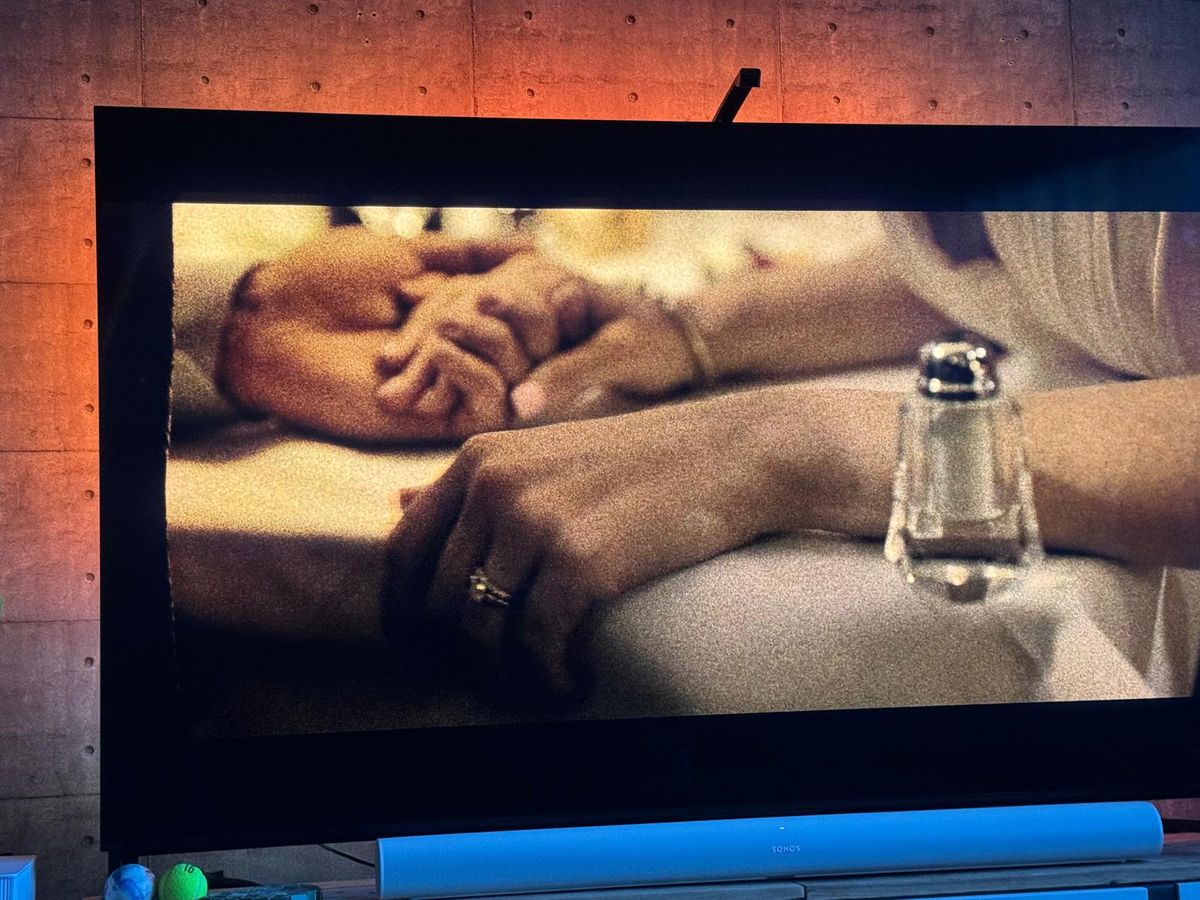

Moin Zusammen,
bei meinem letzten Versuch Bilder hoch zu laden, hatte Sony mich leider nicht wirklich gelassen und hatte das Problem im Sommer auf die lange Bank geschoben... aber egal.
Hier einmal die Bilder, die ich damals gemacht habe. Seitdem gab es auch ein Update des TV, sichtbare Verbesserungen konnte ich nicht wahrnehmen.
PS: Der Fehler tritt oft außerhalb des Kamerafokus auf, also im Hintergrund. In meinem Beispiel, ist der Effekt durch die Beleuchtung im Film aber am besten zu erkennen. Es handelt sich um 4K Inhalt.
Zuvor hatte ich einen Ultra Kurzdistanz Beamer, allerdings wollte ich diesen nicht mehr, da ich massives Problem mit der Leinwand hatte (Fehlproduktionen). Bei 100" hatte ich sowas nie...
Lieben Dank im Voraus für die Hilfe.

Hallo @NickTheBird1992,
das wird normales Filmkorn sein. Die Szenen scheinen in sehr schlechten Lichtverhältnissen aufgenommen worden zu sein, da benutzt man - bei analogen Filmkameras - ein Film-Stock mit gröberer Körnung, welche dann wie im Bild zu sehen mehr "Bildrauschen" hat. Das wird dann natürlich bei dem digitalen Abscannen auch so übernommen um den Film nicht zu verfälschen.
Ist das eine 4K Blu-Ray oder ein Stream in 4K?
- Nic
Hi Nic,
erst einmal vielen Dank für deine Erläuterung.
In diesem Fall ist es ein Stream über Netflix (4k), passiert aber auch bei AmazonPrime und bei Sonys Streaming Plattform. Bisher auch einmal bei einem PS5 Inhalt (Zwischensequenz vom Zero dawn forbidden west).
Komische ist nur, dass ich so etwas noch nie hatte bzw. es ist mir nicht aufgefallen o.O.
Kann man das digitale abscannen irgendwie verhindern oder reduzieren?
PS: Soll ich mal eine 4k Blueray organisieren und es damit testen?
VG und noch einmal lieben Dank.
welcher Film ist das denn aus dem du die Bilder oberhalb verlinkt hast und welche Abspielzeit?
Wenn du das Phänomen auch bei Videospielen siehst, könnte es doch was anderes sein. Bei den Beispielbildern bin ich mir aber ziemlich sicher, dass es am Film und nicht am Fernseher liegt.
- Nic
