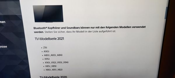

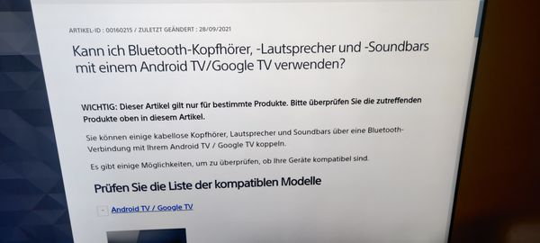

Habe da noch was zu den Kopfhörer gefunden.
habe den Tv Hilfe Knopf auf der Fernbedienung gedrückt und Kopfhörer bei der Suche eingetippt. Das kam dabei raus.
Ich hoffe das ich dir deine Fragen beantworten konnte... ✌️
