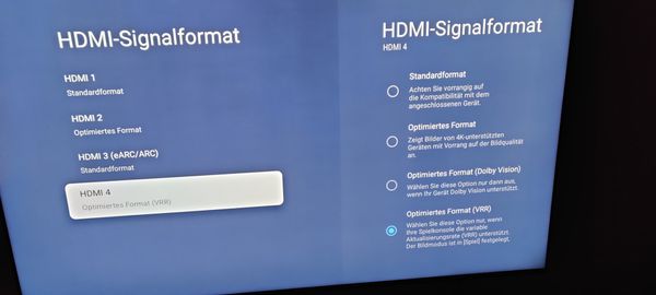

Meine Ps5 ist am hdmi 4 angeschlossen und ist im optimierten vrr Modus...

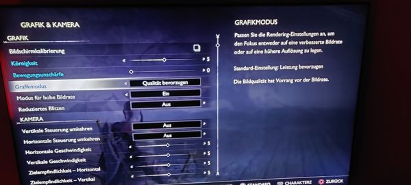

Jetzt hab ich das spiel gestartet und wundere mich das es gleich im Qualitäts Grafik Modus läuft. Sieht echt gut aus...
Ich habe aber nur noch den Qualitäts und leistungs Grafik Modus zur Auswahl und die anderen sind weg. Vor allem der Qualitäts Modus sollte im optimierten Format gespielt werden und nicht im vrr Modus. Egal Hauptsache es läuft gut dachte ich mir...
Das Spiel hat eigentlich 6 Grafik Modi zur Auswahl...
Beide Modi also Qualität und Leistung laufen echt gut unter dem erweitert vrr Modi... Was vorher nicht so war.. Das muss ich dazu noch mal sagen...
Ich hab aber mal das hdmi eingangs Format bei dem Qualitäts Modus auf erweitert gesetzt so wie es eigentlich sein sollte.. Dann passiert das:
Diese Meldung kommt weil die Ps5 denkt das ich den hdmi Stecker abgezogen habe und die Ps5 an einen anderen TV angestöpselt habe.
-merkwürdig, wa?
Das bedeutet auch das ich im optimierten vrr hdmi Format gefangen bin... Bei allen anderen kommt diese Meldung....
-Vlt liegt das auch am irgendwie am Spiel (Gow ragnarök) bei dying light 2 passiert das nicht...
-das ist mir bis jetzt mit der neuen TV Firmware aufgefallen...
Ich hab gerade mal alle Grafik Modi mit hdmi Signal Wechsel bei dying light 2 durchprobiert. Da läuft alles gut... Das ist scheinbar irgendwie nen God of war Problem.
-Echt verrückt... Was haben die da gemacht...?
