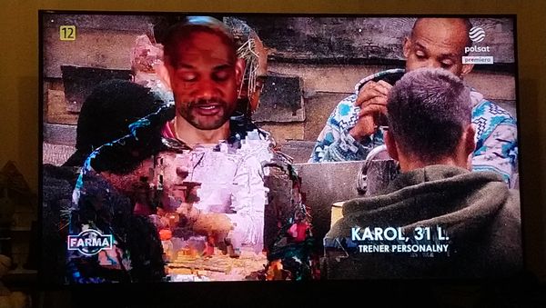

Marcin.
Poszukiwacz
Kupiłem XR-55X90J przed końcem roku.Wszystko było ok ale ..... Już nie jest i obraz od około miesiąca wygląda tak.
Mam nadzieję że aktualizacja wyjdzie szybko i naprawi pikseloze.
