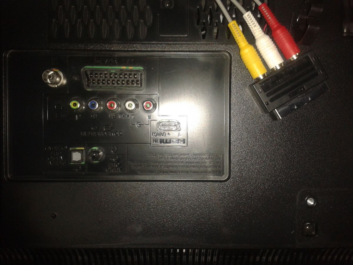

Hallo
Ich habe mir letztens eine Wii gekauft und diese auch richtig an meinen Sony Bravia angeschlossen.Jedoch bekomme ich kein Bild auf dem Fernseher und weiß nicht,was ich an dem Fernseher machen muss,damit ich mit der Wii spielen kann.Schonmal Danke im Voraus.
Linda
Gelöst! Gehe zu Lösung.
Hi @Lindakiki,
vielen Dank, das hilft weiter.
Ich kann unterhalb des SCART-Anschlusses erkennen, dass der ganz linke Anschluss des "YPbPr-Komponenten-Eingangs" als Composite-Video-Input doppelt (deshalb ist er grün und gelb).
Lasse einfach mal den Scart-Adapter weg und schließe das gelbe Composite Video Kabel dort an.
Die Chinch-Anschlüsse passen einfach in den ganz rechten Anschluss und den daneben.
Ich hoffe es klappt dann
- Nic
Hallo Lindakiki,
wie hast du die Wii denn angeschlossen?
Über HDMI?
Schöne Grüße
Peter
Hallo Peter
Ich habe nur Anschlüsse über cinch,habe auch rot und weiß und auch AV2(gelb) angeschlossen,wird jedoch nicht erkannt(Da steht immer nur Programm ist nicht eingestellt)
LG Linda
Hi,
ich befürchte du hasst die Wii an den component-Eingang des TV angeschlossen. Die Kabel mit 3 Steckern (weiß, rot, geld) haben ein analoges Signal für den alten breiten Stecker (Scart Kabel). Wenn du jetzt am TV noch mehrere Cinch-Anschlusse frei hasst, dann kann es nicht klappen.
Bitte schaue mal nach Wii und Komponentkabel. Diese Kabel haben 5 Anschlusse. Wenn du dann an deinem TV alle Anschlusse belegt hasst, dann sollte es auch ohne Probleme klappen.
Moin,
ich vermute mal, dass Du die Wii gebraucht gekauft hast. Funktioniert die Grafikeinheit der Wii oder ist die ggf. defekt? Sprich hast Du einen anderen Fernseher, an der Du die testen kannst?
Gruß
Axel

Hi Linda,
welches TV Modell hast du denn (z.b. KD...)?
Hast du den richtigen Eingang am TV gewählt?
Schöne Grüße
Peter
Hallo
Ich habe alles richtig angeschlossen und auch schon alle versch. Tv Eingänge getestet.Die Nummer des Tvs/des Modells ist:
KDL 32R420A
Hallo Axel
Ich habe die bereits an einem anderen Tv getestet und da hat sie auch funktioniert,daher weiß ich auch nicht wieso das nicht funktioniert.
LG
Hallo @Lindakiki,
würde es dir etwas ausmachen mit deiner Kamera/Smartphone ein Bild von der Rückseite deines TVs zu machen, welches die Anschlüsse zeigt?
- Nic
