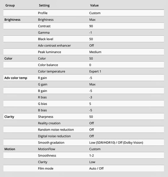

Da hast Du recht, die detaillierten Einstellungen habe ich so hier nicht bekannt gegeben. Nun ich habe mit den Werkseinstellungen angefangen, dann den Cinema Modus eingestellt mit etwas angepasster Helligkeit, später habe ich mich im Internet informiert, was die optimalen Einstellungen sind und habe dann diese übernommen:
Einstellungen
