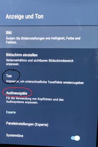

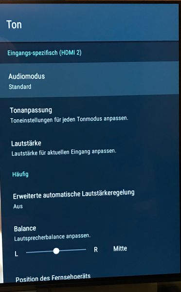

du warst in den Toneinstellungen des gewählten Eingangs unterwegs. nicht in den allgemeinen Toneinstellungen.
nicht über Action Menü Ton auswählen, sondern über das allgemeine große Menü. via "Home" zu erreichen. dort dann Toneinstellungen wählen.
und dort dann ganz unten A/V Sync aus AUS.

Sony macht es ganz schön knifflig:
Wer vom Hauptmenü aus das Untermenu „Anzeige und Ton“, dann „Ton“ auswählt, kommt zu eingangsspezifischen Einstellungen. Wer „Audioausgabe“ wählt, kommt zu allgemeinen Einstellungen.
Entgegen der Vorschau geht es dort nicht nur um Kopfhörer...
Lange Rede kurzer Sinn ich konnte A/V Sync endlich ausschalten.
