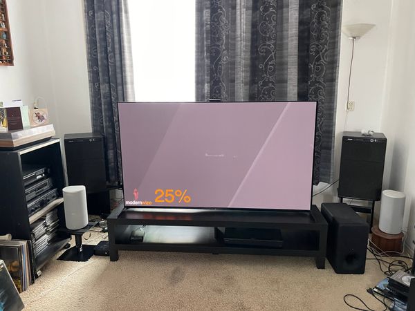

Heb net een paar dagen een A95L in bezit.
Echter sinds vanmorgen ontdekte ik een dunne lichtgevende lijn aan de rechterkant van het tv scherm.
Alles irritant en verwarrend.
Soms onzichtbaar, maar de meeste tijden wel zichtbaar.
Is iemand hier bekend mee, en hoe kan ik het verhelpen.
Graag wat suggesties.
groet cato (m)

Hoi, nog bedankt voor je suggesties, heb horizontale positie naar +2 gezet, heb wel het idee dat het iets helpt, maar het issue blijft wel aanwezig.
Wil het eerst nog aanzien, de positie op zich is wel goed, het gaat om een transparante witte streep,net als bij een regenboog,soms komt het in beeld, maar kan ook weer verdwijnen
Even afwachten, mischien nog een pixel refresh uitvoeren.
Alhoewel ik daarvan niet veel van verwacht

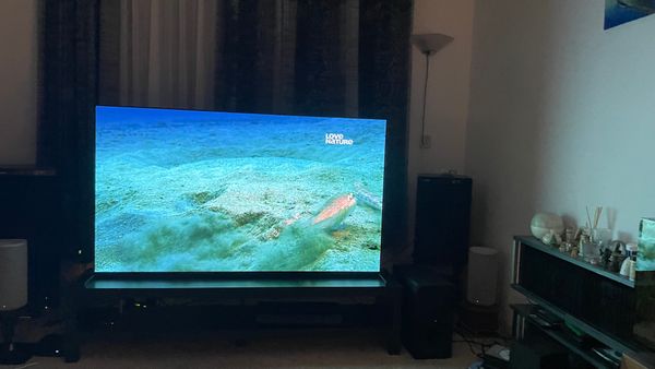

Snap niet, dat niemand reageerd, heb inmiddels een andere A95L, mischien ben ik de enige die dat ziet , een kennis zag het ook niet, de nieuwe vertoonde dezelfde kuren.
Eerste tv naar sony opgestuurd , volgens hun was de storing binnen de perken.
Vooral bij bewegende beelden komt hinderlijke witte wazige input met soms een zwarte lijn vanaf de zijkant het beeld binnen, wat een verkleuring van het beeld geeft, weet iemand wat dit is?
