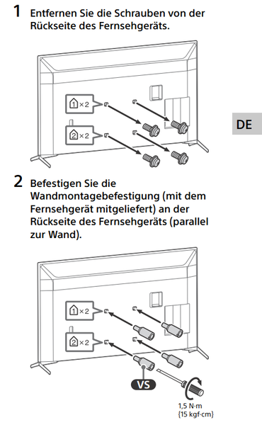

Ich möchte meinen Fernseher KD65XH9505, den ich vor vier Jahren gekauft habe, an der Wand montieren, habe aber die Abstandshalter nicht mehr. Wie kann ich Ersatz finden oder die Maße bzw. die Artikelnummer dieser Abstandshalter erhalten?

Hallo @ranaelgohray55,
es geht um die Abstandshalter, welche man zwischen die Halterung und den TV schrauben kann:
Hier ist das Zubehör für meinen X80J zu sehen:
Hier ein Auszug aus der Anleitung (Seite 5) für den Fernseher, den @Wael_sch nutzt:

die kompatible Wandhalterung mit dem Fernseher sind SU-WL450 und SU-WL850.
Eine Anleitung zur Installation findest du hier: https://www.sony.com/electronics/support/res/manuals/E144/1484c9491cefef275c322d6302bb1660/E1441001M...

Vielen Dank, ich denke, dass die Artikelnummer 500986102 in den KD65XH9505 passt, falls jemand später dieses Thema sieht.
