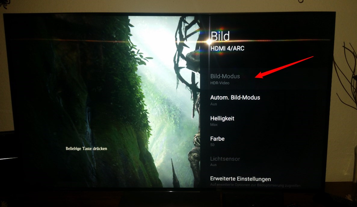

Hallo,
habe das Firmware Update V3.533 auf meinem KD-55XD9305 installiert.
Am TV hängt PS4 (Version 2015) mit HDR Update + Uncharted 4 inkl. letztem HDR Patch.
Sobald ich "Uncharted 4" starte, schaltet der TV in den HDR Mode um. Siehe mein Foto!
Hier das Foto noch einen Tick größer...
