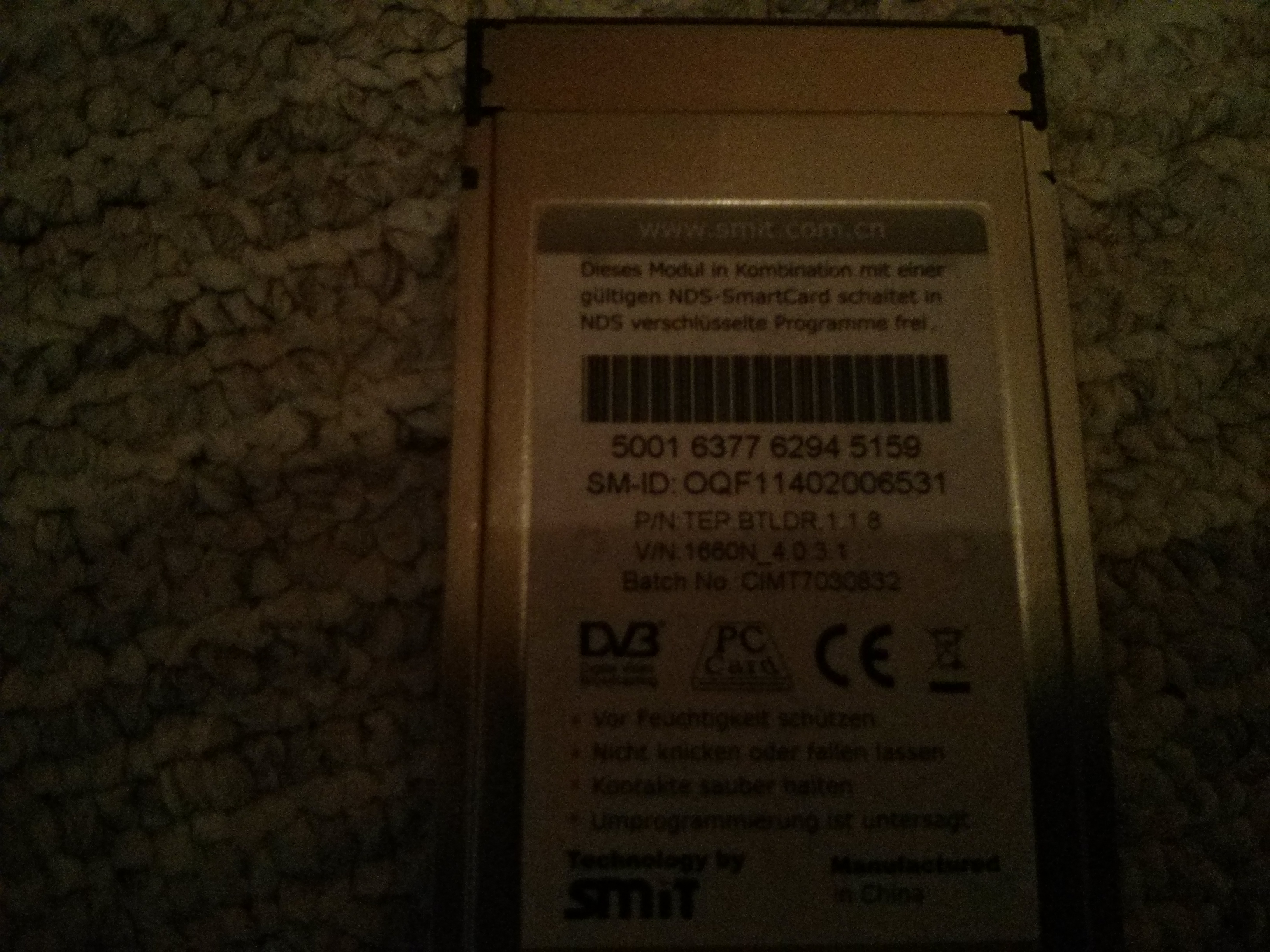

Ich habe einen Sony KD-55X8505C. Kabelanbieter ist KabelKiosk bei mir... Habe ein Modul mit Karte dazu...
In meinem receiver funktioniert alles... Nur im TV wird das Modul erst gar nicht angezeigt, wenn es eingesteckt ist...

welches CI+ Modul hast Du denn?
Ich habe eine HD+ Modul mit der entsprechenden Karte. Ist zwar nicht das gleiche Modul, hatte es aber auch schon mit dem KabelBW (ja das Modul ist noch KabelBW, nicht Unitymedia) und dem Sky Modul probiert. Seltsam war, das HD+ Modul, rein, läuft, Das KabelBW Modul nicht erkannt, Karte raus, Karte rein, nichts. Dann Neustart des TV (durch langes Drücken der Power-Taste) geht... Dann Sky Modul, geht nicht aber Modul erkannt, Karte raus und rein, geht. Also 3 verschiende Fehler für 3 verschiedene Module...
Generell sollte jedes CI+ Moudl funktionieren, die sind genormt. Ich würde mal Jemanden suchen, der ein anderes Modul (CI+ ganz wichtig) hat, einfach zum testen, ob das Modul erkannt wird. Der Provider spielt keine Rolle, auch nicht ob du Sender empfangen kannst oder nicht - einfach nur für die Hardware zu testen... Dann kannst Du Dir zumindest sicher sein, dass der CI+ Port nicht defekt ist... Wenn's dann auch nicht geht, muss der Support ran.. Die werden dann wahrscheinlich das Gerät tauschen...
