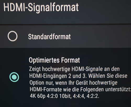

Hallo hab seit ein paar Tagen die xbox series x und den Sony TV kd 55xf9005 der hdr unterstützt besitzt nun sagt aber die Konsole das der TV kein hdr unterstütz. Anbei bild meiner einstellung

Hallo Lars,
"erweitertes Format" also HDR, funktioniert bei mir auch am HDMI-2 und HDMI-3 Eingang,
mit der XBOX Series S.
Hallo Lars.
hast du den Eingang, den du für die XBox verwendest am TV auf "erweitertes Format" gesetzt?
Diese Einstellung findest du im Menü für die Eingänge.
Viele Grüße
Peter
Besten Dank für den Tipp.
Hi danke für die hinweise haben leider alle nichts genützt. Mein Kollege hat mitr den tip gegeben konsole und TV 10 min komplett vom strom zunehmen und tata HDR wurde freigegeben
