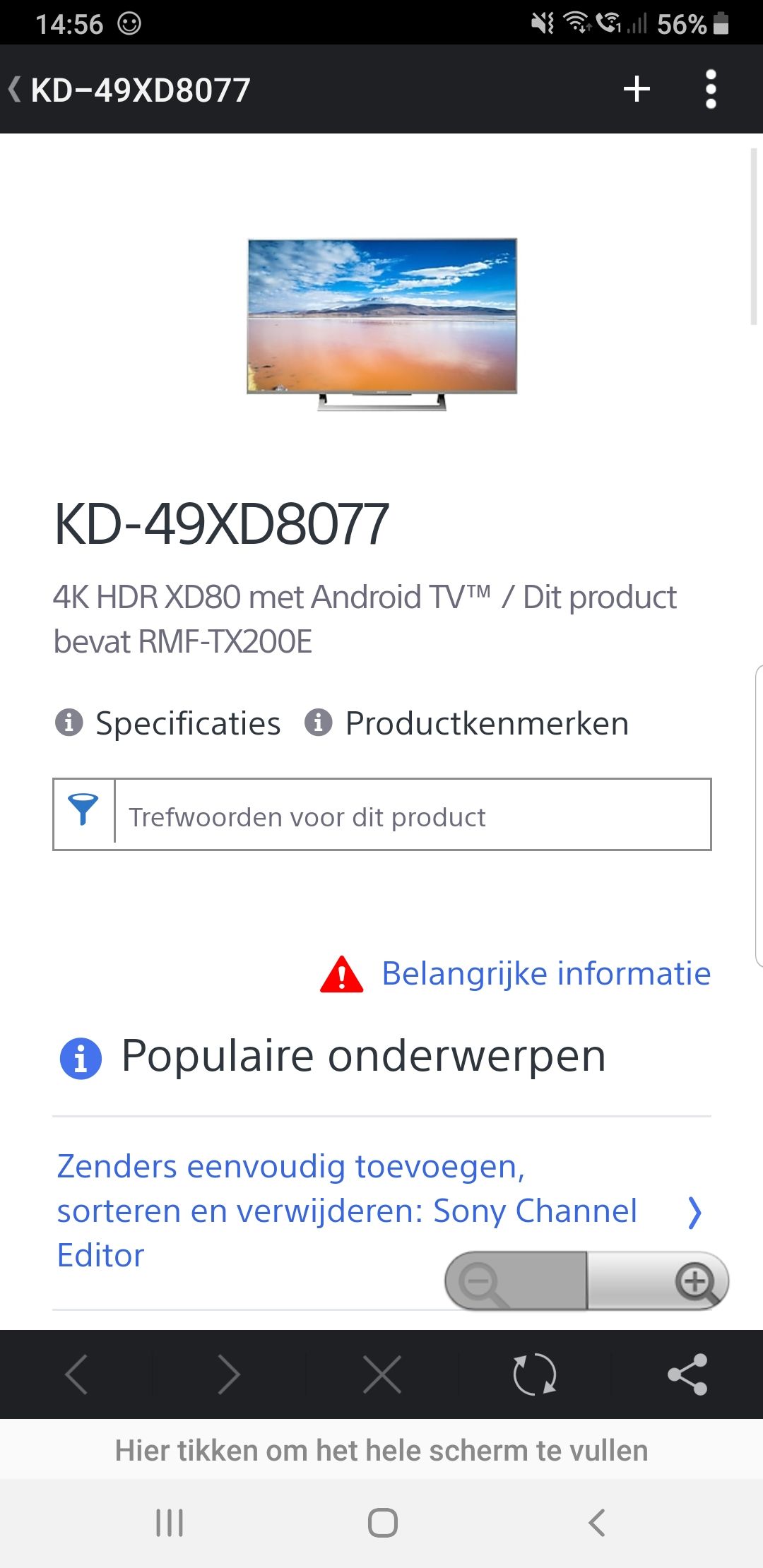

Misschien dat het mogelijk is om het type TV met ons te willen delen, zodat we je eventueel op weg kunnen helpen.
73's
Sorry, was ik vergeten. Zit ook een ingebouwde chromecast in. Alle updates zijn ook geïnstalleerd
